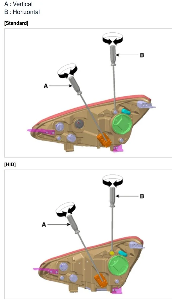

hai la rotellina per l'altezza a sinistra dello sterzo in basso
Scusa dove dovrebbe essere questa rotellina e come ci ai accede?
Controlla i fari dovrebbero avere queste viti
