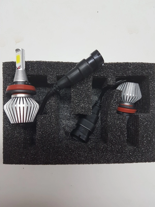

Le lampade le ho acquistate da Aliexpress per la modica cifra di 10 euro:
Vedi l'allegato 8180 Vedi l'allegato 8181

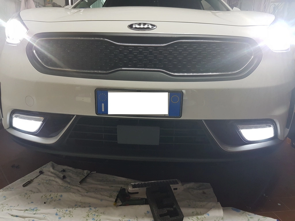

Lato guidatore led e lato passeggero a filamento:
Vedi l'allegato 8182

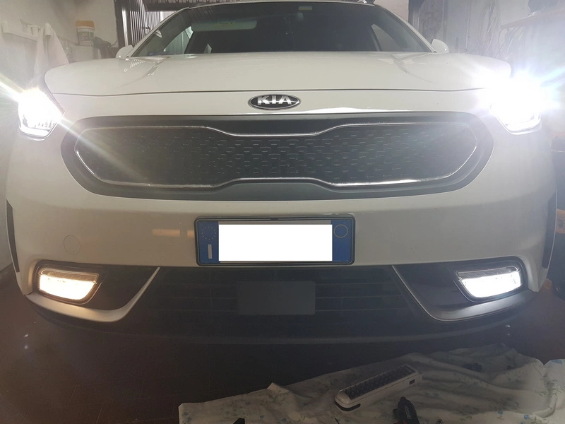

dopo, ambedue montate:
Vedi l'allegato 8183
C'è da dire che le foto, fatte con il cellulare, non rendono bene l'idea; la differenza è notevole.
