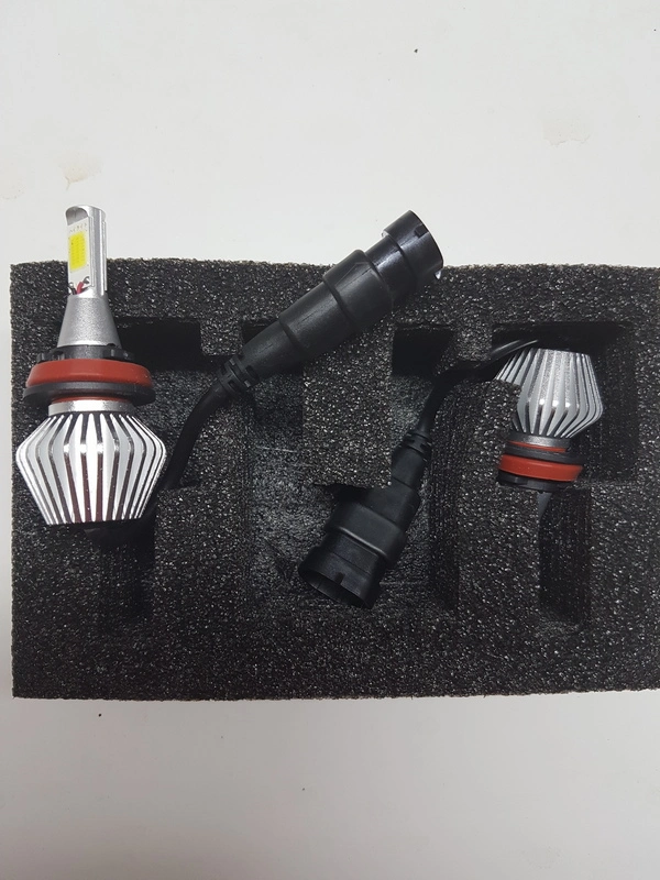

Le lampade le ho acquistate da Aliexpress per la modica cifra di 10 euro:
Vedi l'allegato 8180 Vedi l'allegato 8181
Per montarle, bisogna staccare la paratia inferiore ( quella che copre tutto il motore); per farlo, ci sono 4 viti a testa esagonale da 10" e 8 clips ad aggancio rapido.
Per trovare i punti di aggancio e per smontare/montare le lampade ho messo a terra un vecchio lenzuolo e mi ci sono sdraiato su; tastando con le dita, li ho trovati : le clips a espansione sono lungo il bordo esterno mentre le quatto viti sono posizionate più verso l'interno.
Meglio dire, subito, che si lavora a tentoni senza poter vedere nulla; nulla di complicato ma certamente non alla portata di chi non ha un minimo di manualità.
La paratia non si smonta: essa va flessa in basso e si infila il braccio nel poco spazio che si crea.
Le lampade si smontano/montano nel più classico dei modi: basta ruotarle e vengono via; per inserirle è un pò più complicato ma, alla fine, si riesce.

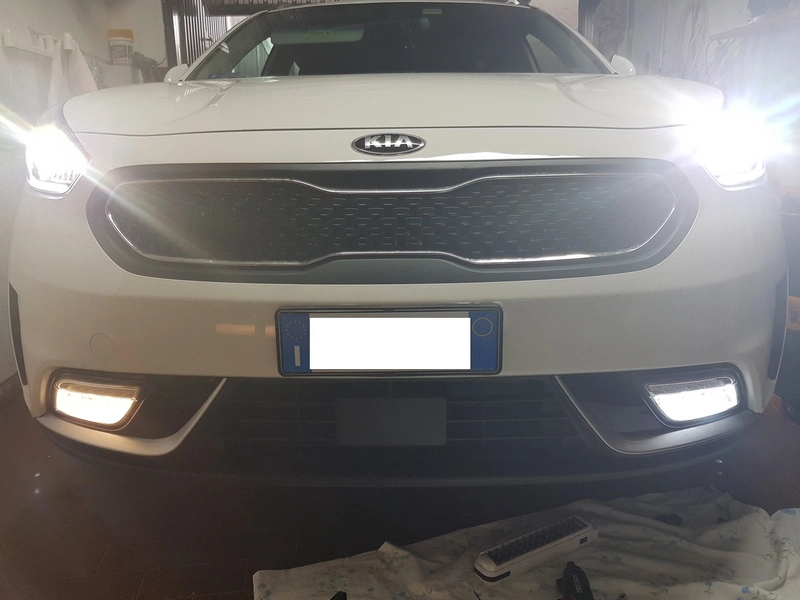

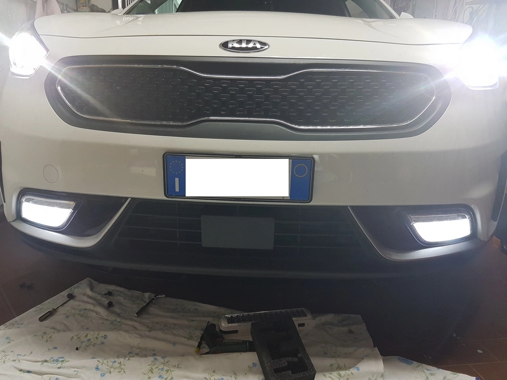

Ed ecco il risultato:
Lato guidatore led e lato passeggero a filamento:
Vedi l'allegato 8182
dopo, ambedue montate:
Vedi l'allegato 8183
C'è da dire che le foto, fatte con il cellulare, non rendono bene l'idea; la differenza è notevole.
Adesso, bisogna aspettare le prime nebbie per verificare se la colorazione 6000 K è idonea allo scopo.
