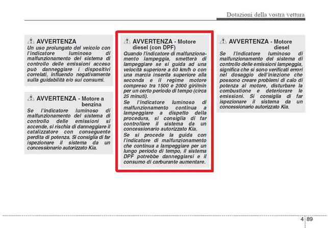

Sul libretto d'uso della mia Sportage è indicata una spia specifica (che non è quella del malfunzionamento generico) che segnala l'intasamento filtro antiparticolato, sia benzina che diesel.La spia è la solita MIL (Malfunction Indicator Lamp):
Vedi l'allegato 11422
Inoltre, il libretto conducente fornisce indicazioni a riguardo:
Vedi l'allegato 11423

Ciao non intendevo questo, la mia domanda era se si poteva avviare una rigenerazione come riportato nel messagio precedenteSul libretto d'uso della mia Sportage è indicata una spia specifica (che non è quella del malfunzionamento generico) che segnala l'intasamento filtro antiparticolato, sia benzina che diesel.

Come da post, in questo thread, del 13 Marzo 2018 (!), si può. Comunque, anche se può sembrarti una seccatura, ti consiglio vivamente di consultare in merito il libretto della tua Sportage: è una vasta fonte di utili informazioni. Alcune possono sembrare ovvie, ma ce ne sono molte che non sono così scontate... buona letturala mia domanda era se si poteva avviare una rigenerazione
