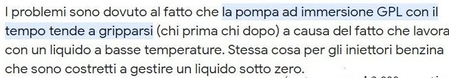

comunque sè te lo fa a freddo la mancata partenza o fatica a partire (solo GPL) Pompa GPL (Flangia GPL) immersa nel serbatoio del GPL , sè te lo fa a caldo , devi farti fare altri aggiornamenti alla centralina....!!! vai dalla prima BRC (però capace di lavorare sui nostri impianti LDI allo stato liquido)
