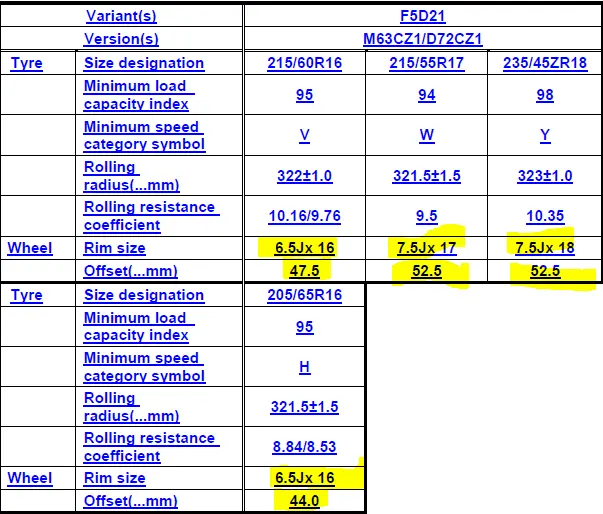

Dopo qualche giorno, ho ricevuto risposta da kia, vi allego la tabella di compatibilità dei cerchi per la Optima che mi è stata inviata.
Spero possa essere utile anche ad altri.;)
Purtroppo i cerchi dello sportage che avevo trovato ad ottimo prezzo con sensori non sono compatibili :(

questa è una bella fregatura, come si dice a roma...
