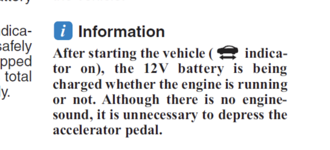

A macchina accesa viene spiegato chiaramente che dopo il battery-reset la batteria dei servizi viene ricaricata anche a motore spento. Probabilmente solo fino a portare la batteria dei servizi ad un livello di carica tale da non rendere necessario un altro battery-reset. Sono d'accordo che poi è il sistema motore e/o frenata rigenerativa che carica entrambe le batterie.
