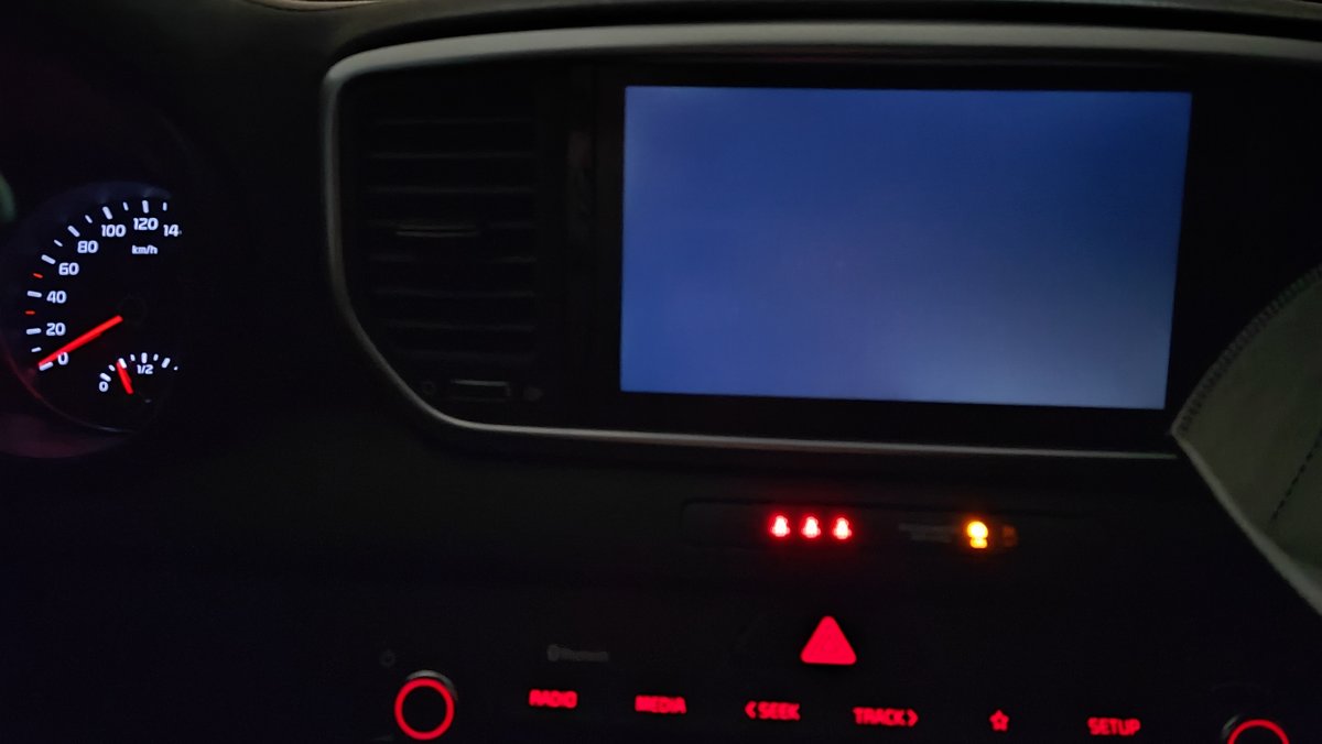

Ho effettuato un "factory reset" (si perdono ovviamente le stazioni radio preferite e poi bisogna riconnettere il cell), vi terrò aggiornati. Purtroppo qui non riesco a caricare un video in formato ".mp4" ma dalla foto si vede che lo schermo è acceso, infatti la retrocamera funziona. Evidenzio che NON ho il navigatore!
Nella Stonic senza navigatore il factory reset è la panacea di tutti i mali dell'infotainment. Tutto molto strano... Tienici aggiornati ma magari con qualche dettaglio in più a qualcuno di noi può venire un lampo di genio.
Ciao Lamberto, ad oggi dopo il "factory reset" tutto bene. La variazione sul wireless è rimasta. Non mi è chiaro quale ulteriore dettaglio potrei fornire, salvo che NON ho il navigatore, all'accensione del motore quando lo schermo si accendeva ma rimaneva scuro, funzionava la retrocamera e sul display apparivano le stazioni radio in alto o i dati del clima per pochi secondi ad ogni variazione.
