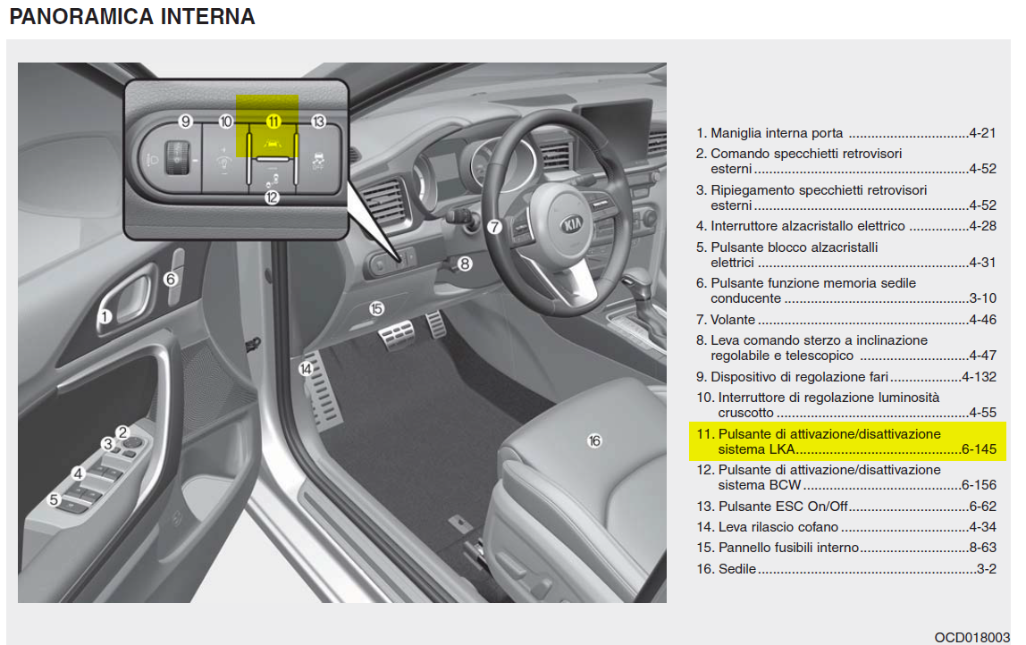

Sulla mia si trova qui:
Aggiungo che tenedolo premuto disattivi oltre che LKA anche FCA (ma non ricordo bene se era questo pulsante o quello di fianco per disattivare ESC, in caso chiedo venia)
Vedi l'allegato 28424
Ho verificato, e sulla mappa a sorento plugin, in quel pannello sotto alvilabte a sinistra, ho i seguenti pulsanti: esp, porta bagagli, tappo carburante e apertura elettroattuata del porta bagagli.
Quindi niente pulsante fisico per disattivare l'assistente di corsia.
L'unica cosa che ho scoperto è che, tenendo premuto a lungo il pulsante per la guida autonoma che agisce sullo sterzo, si attiva/disattiva anche l'assistente di corsia... Ma anche in quel caso, spegnendo e riaccendendo la macchina, si riattiva...
