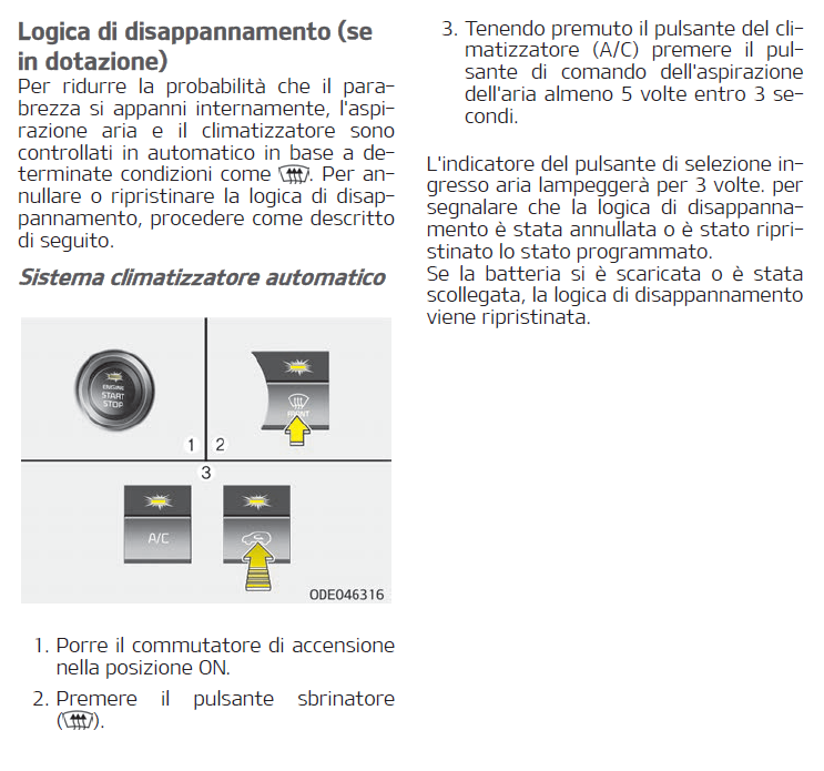

A questo punto continuo a non capire la differenza tra le due funzioni delle immagini postate nel primo post, le rimetto qui:
1)
2)

A me tra l'altro l'indicazione sul display non compare mai, anche se in auto e anche quando vedo che effettivamente il parabrezza si spanna... Inoltre proprio nessuno riesce a spiegarmi che differenza c'è tra le due funzioni di cui le due immagini prese dal libretto d'uso?
Strano che non compaia, a me (e credo agli altri compare il simbolico del parabrezza e la scritta AUTO), la prova la si fa facilmente ovviamente non guidando...... metti verso i piedi, e aliti sul parabrezza subito sotto allo specchietto retrovisore......in au attimo si attiva.
Per le due immagini che hai postato non saprei che dirti, la seconda è identica alla mia MY19, la prima sinceramente non capisco a cosa si riferisca....o meglio secondo me c'è un errore di traduzione (non sarebbe il primo) e riguarda la logica del ricircolo automatico che ovviamente entra in gioco anche lui ...... aria "fresca" da fuori fa prima a disappannare rispetto all'aria "viziata" del ricircolo..... almeno mia interpretazione.
