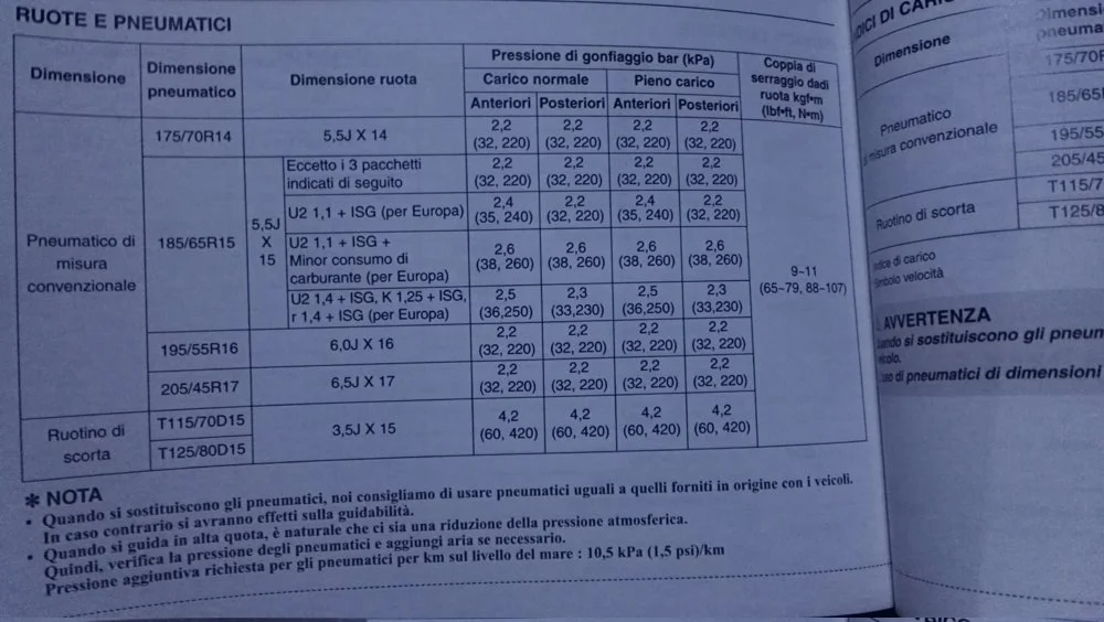

Trovate sul libretto...scusate l.ignoranza ma queste sigle di fianco a 5.5jx15 u2 1.1+isg e le altre a cosa si riferiscono??
non so cosa sono quei dati e non credo ti servono. Cerchiamo di fare un po' di chiarezza, i dati di un cerchio sono (nel tuo caso):
  • 4 x 100 ( numero fori e distanza tra fori)
  • 5,5J x 15 (il primo è il canale, o meglio la larghezza del cerchio, il secondo il diametro del cerchio). Volendo puoi stare anche su un canale 6J, il cerchio sarebbe più largo, ma se le tue intenzioni sono di usare i cerchi con gomme invernali ti conviene restare sul canale più basso possibile.
  • ET45 (ET o offset è la distanza in millimetri tra tra il piano centrale del cerchio e il piano di fissaggio dello stesso.Più l'ET è basso più il cerchio sporge verso l'esterno)
  • foro del mozzo: 54 (fonte: https://www.kiaclub.it/threads/compatibilita-cerchi-kia-rio-1-4-diesel.2573/#post-29914 )
Ripeto, se hai la possibilità di togliere una ruota controlla all'interno, trovi l'offset e il canale del cerchio, così non sbagli

Sul libretto di uso e manutenzione ci sono tutti i dati dei cerchi nelle 3 misure a libretto
