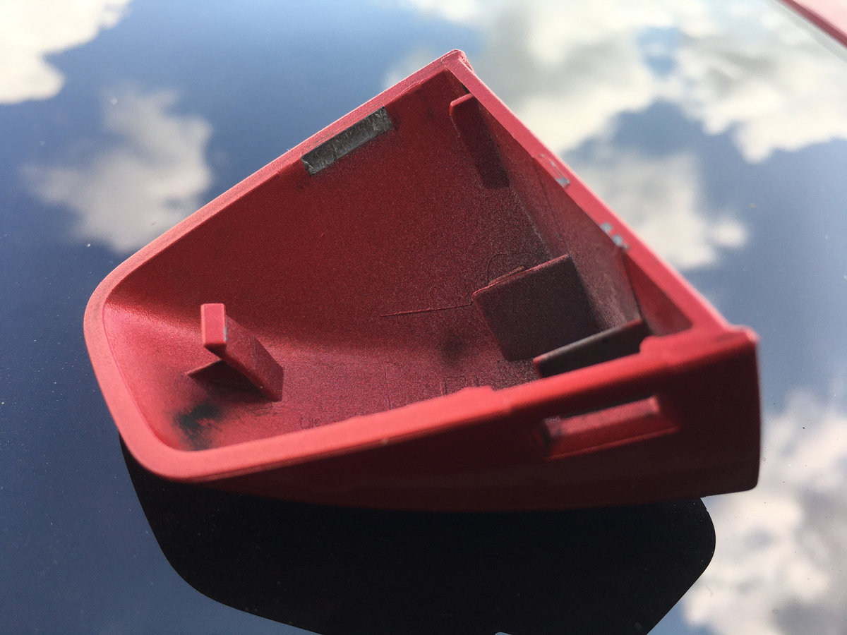

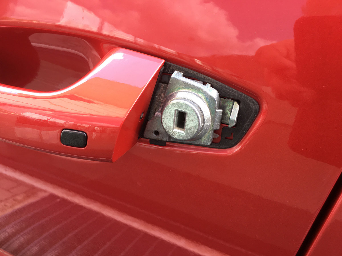

... PROBLEMA:
stamattina mi è rimasto in mano il pezzetto di cover della maniglia lato guidatore che copre la serratura della chiave. A vedere sembra che si sia rotto il dente che lo teneva fermo (che è rimasto dentro la fessura)... strano mai capitato e non ci sono segni di forzatura... ma ha retto ad un viaggio di 2mila km prima di rompersi "in garage" invece che volare via per strada ?

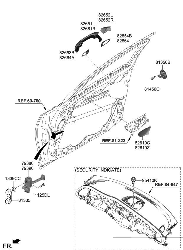

chiamato in conce e ordinato cover ( https://www.kiapartsnow.com/resourc...beba7c6d/d362962ba6a9a3cdc026abd9fe2b592a.png )
    148,8 KB · Visite: 100
    145,7 KB · Visite: 92
e i tempi di consegna?
boh... me l'ha ordinato ieri... ha detto che in 5-6gg lavorativi arriva.... poi lo verniciano.
Sni.... era un pezzo che era un pò ballerino (poco)... non vorrei che io che mi appoggio col pollice o i vari lavaggi automatici che abbiano sforzato il pezzo. Non ci sono segni nel bordo ho controllato bene.... e l'auto era sempre o in garage o in posti con telecamere (quando ero via all'estero).

Confermo che si rompe in un modo veramente banale è successo anche a me, io però ho risolto con un metodo più "drastico" ho fuso un pezzo di una graffetta al posto del gancetto rotto, ora è bello saldo ed ho mantenuto tutto intatto :):cool: (a me è successo in pieno covid ed era più complicato sostituirlo)
