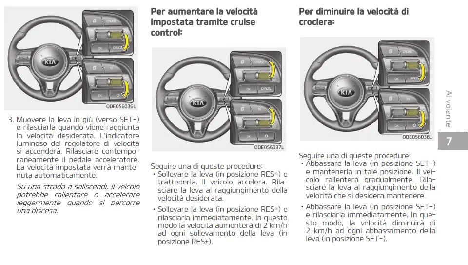

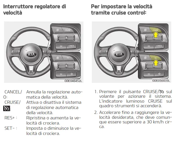

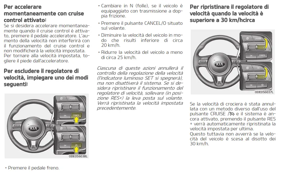

Leva in basso (SET) per attivare la velocità, in alto è per il ripristino e per aumentarla quando il cruise è già impostato.
Quella di premere il freno non l'ho trovata da nessuna parte e non avrebbe comunque senso dato che il freno interrompe il cruise stesso. Queste qui sotto sono per il cruise non adattivo, ma valgono anche per il cruise adattivo, non voglio intasare il forum con decine di foto.
Vedi l'allegato 11322
Vedi l'allegato 11323
Vedi l'allegato 11324
sulla mia precedente auto (Chevrolett Cruze) il cruise control non si inserisce se prima non si tocca il freno, in pratica questo agisce da reset del sistema.
Sì bisogna azionare il freno dopo l'avviamento dell'auto... in questo caso era ovviamente già stato effettuato.

Non ho capito che tasto hai usato per ripristinare il cruise... se non mi ricordo male si usa il tasto per aumentare la velocità.
Una volta premuto il freno il cruise è disattivato. Uscendo dalla rotonda a 30km/h, attivando il cruise l’auto ha mantenuto i 30Non rimane nulla in memoria, solamente se si da gas e poi lo si toglie, l’auto torna alla velocità impostata
sulla Stonic (ed immagino anche sulla Niro) rimane in memoria l'ultima velocità impostata, quindi dopo aver frenato, basta pigiare in su il tastino per aumentare la velocità (RES) ed accelera fino alla velocità impostata prima di frenare.
è proprio così :quoto:
Non lo sapevo! Ho provato ora anche sulla rio è cosi:D
Io ho proprio fatto RES+, avrebbe dovuto accelerare. Invece ha frenato!
