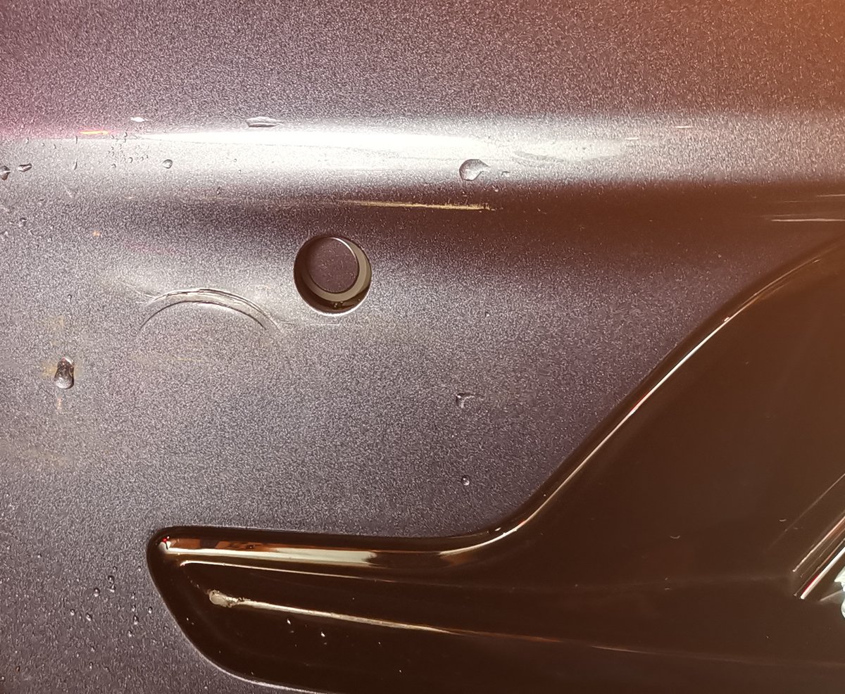

In seguito ad un inevitabile scontro al semaforo, a bassa velocità (30 km/h, dinamica deludente ...) è sfondato uno dei sensori di parcheggio anteriori. Dopo 10 minuti, spostando l'auto per il solito amichevole(che io chiamerei "nemichevole", visto che l'auto davanti non si è fatta nulla....) sul cruscotto mi compare il messaggio "sistema limitato", cioè funzionano i sensori dietro, ma non davanti). Portata dal carrozziere, apre e constata che il sensore si è rotto...quindi da sostituire. Ora sono qui per chiedervi se è capitato a qualcuno di voi l'inconveniente e quale sia il costo della sostituzione del sensore (naturalmente sempre originale) semmai reperibile su qualche sito di ricambi?
Grazie mille
p.s. allego foto del malcapitato

Ma sei sicuro che sia proprio rotto? In quella posizione interferisce sicuramente con il paraurti e fornisce indicazioni incoerenti alla centralina; hai provato a riposizionarlo, magari fissandolo provvisoriamente con lo scotch o (sul retro) con una goccia di silicone, per vedere se il messaggio sparisce?
È proprio quello che intendevo fare nel portarla in officina, purtroppo mi è stato confermato che un'aletta contenente i contatti si è rotta ...
