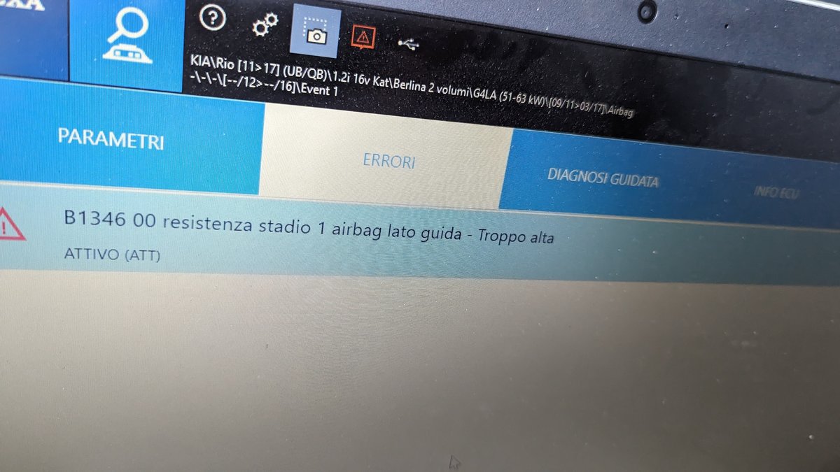

ciao a tutti da alcuni giorni mi si è accesa la spia airbag, allego foto con errore. dite che si risolve cambiando il contatto spiralato? (kia rio 2012 iii ub) grazie per eventuali conferme saluti
    111,6 KB · Visite: 109
Stai sereno si risolve ho avuto stesso problema fatto il lavoro torna tutto a posto.
cambiato in autonomia costo 29eur +spedizione tutto ok.spia spenta.
Confermo cambiato il pezzo si spegne tutto da solo.Cmq se hai il lettore OBD bluetooth dagli una controllata se hai altri errori per sicurezza
