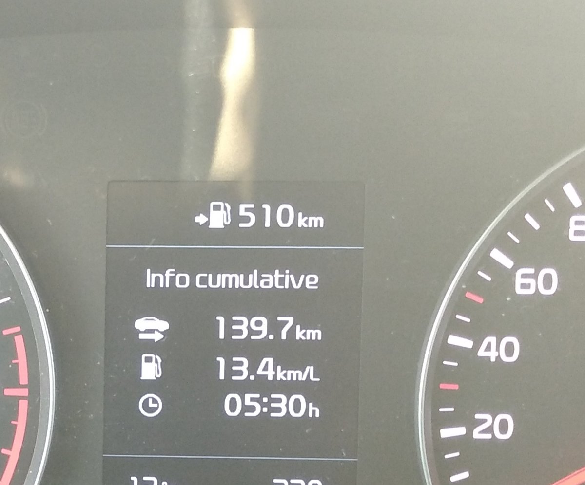

Grazie Ansilla..sono già migliorato..complice anche un uso maggiore dell'asse attrezzato..nel pomeriggio posto la foto che mi hai chiesto!
Ecco la foto della media consumi dal pieno di gpl! 80/90% urbano! Il primo pallino mi si è spento dopo 106 km!

Con 13,4 ......sono 11 reali !!!!! effettivamente pochi :( se ti e' possibile usa l'asse attrezzato ovviamente se non stravolge troppo il percorso ....
il primo pallino dovrebbe spegnersi intorno ai 120-125 KM .
80-90% urbano è quello il consumo della Stonic ed è già un ottimo consumo, siamo circa 11 km/L di GPL . La media potrebbe ancora migliorare, se ti impegni puoi raggiungere al massimo 13 km/L.
