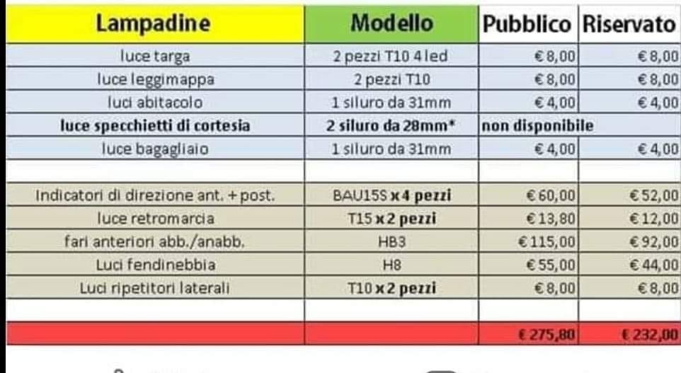

Salve! Una domanda per le luci interne... Mi sapete dire le misure delle luci a siluro? Io ho seguito un video tutorial su come cambiare le luci interne della niro, e consiglia siluri da 31 mm, secondo me sono troppo lunghe...
Si montano con un po di fatica a seconda di come sono fatti i led.
Ho installato anche io... Alla fine abbastanza semplice, basta avere un po' di pazienza, risultato ottimo. Grazie delle info.
Ps ho anche bruciato un fusibile, fortunatamente nella macchina sono presenti abbastanza ricambi (fusibili SPARE).
