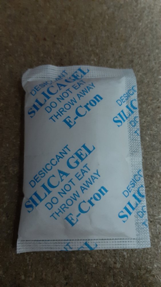

Con questa bustina e solo con questa ho risolto il problema della condensa ai fari! Eccezionali veramente, della e-crom. Con le altre problema rimaneva, adesso l ho lasciato 3 gg fuori dalle mie parti dove l'umidità regna sovrana e neppure un filo. Altro che tt normale come dicono i cervelloni
Invierò la mia esperienza ai cervelloni di via Gallarate a Milano in modo che ne possano fare tesoro anche per altri che hanno questo problema. Ma ci voleva un tecnico elettronico per risolvere questo?????

Bene sono contento,cmq sono contento perché ho risolto problema. Nei fari ci sono queste bustine,la mia era satura e quindi mi compariva questa antiestetica condensa. Mi sono "ingegnato" ed ho risolto il problema da solo.
@Car75 quante bustine hai messo per ogni proiettore? Sono da 10 gr?
