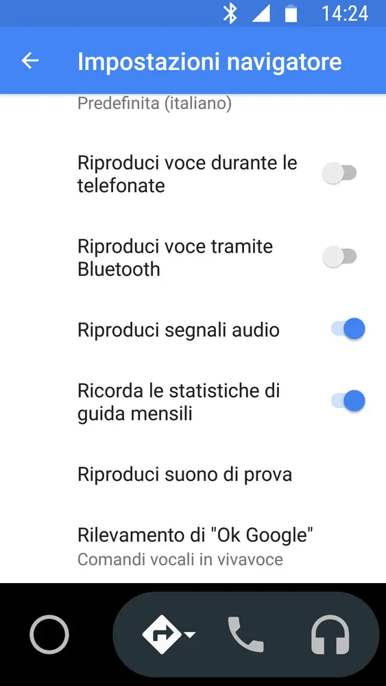

Anche a me P9 lite con navigatore AA la voce guida esce dal telefono e non dalle casse dell'auto.
Non è che si deve flaggare "riproduci voce tramite bluetooth"?
Sai che nelle mie impostazioni navigatore non c'è quella voce? Android 7.0
Android 8, l'impostazione è in android auto quando si apre la navigazione.
