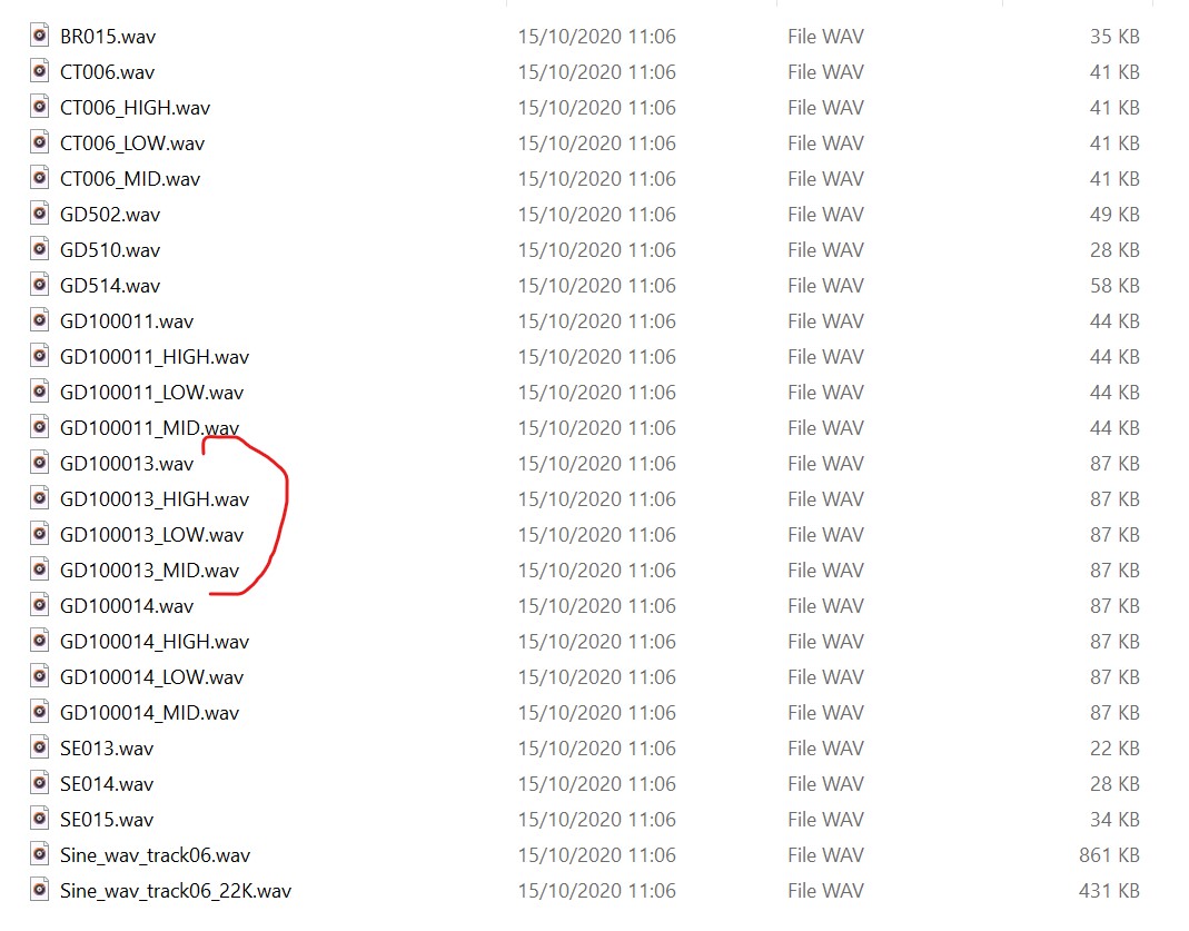

Ciao Papinix,
grazie per la dritta. Fatto l'aggiornamento ed ora mi trovo anche io questo problema.
Nella cartella che tu indichi ci sono 4 versioni dei file vaw ( le versioni Alto, Basso, Medio ).... li hai sostituiti tutti ?
grazie !

Ciao, no, solo quelli standard
