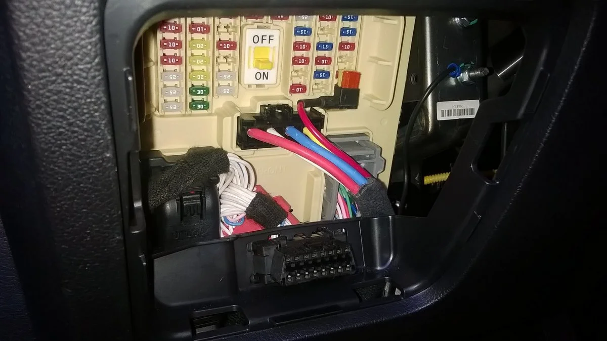

ecco la foto del lavoro terminato, l'ho scattata dopo aver terminato la guida, per questo non ne faceva parte.
Il connettore del dispositivo è riposto in basso a destra e, come si vede, il risultato è un lavoro pulito e non invasivo. Il fusibile coperto è segnato come "spare", quindi è lì a disposizione e non protegge nulla e non è necessario accedervi.
a proposito... il groviglio di cavi che si vede a sinistra è il cablaggio del Remote Assistant installato dal concessionario KIA...
