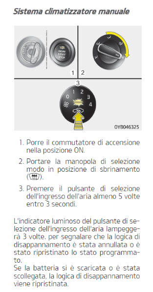

Ciao a tutti, ho anch'io lo stesso problema! Si tratta della logica antiappannamento che va disinserita (anche sul clima manuale)!! Nell'auto di mia figlia (una Rio del 2016) ero riuscito seguendo le indicazioni del manuale ma con la Stonic (appena comprata!) non sono riuscito, anche seguendo le indicazioni del manuale!!! (allego cp.)
Qualcuno c'è riuscito??
