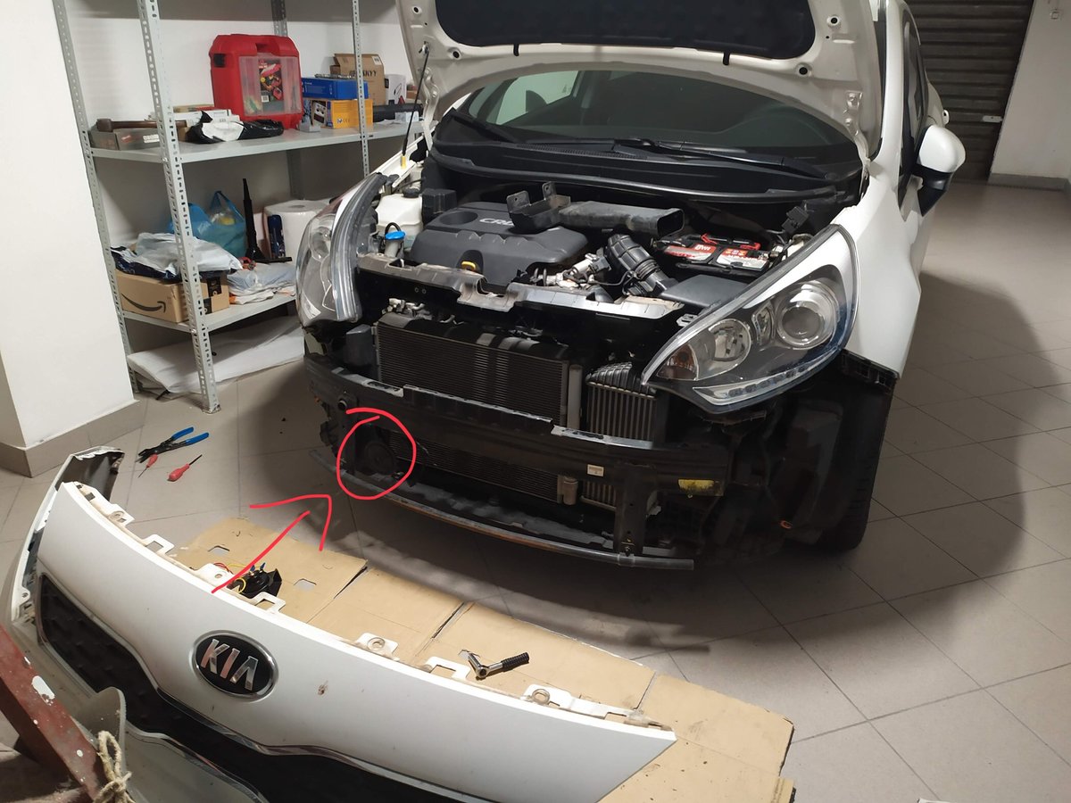

Salve, amici. Non essendo più la mia Rio in garanzia, ho deciso di sostituire quel clacson a dir poco orrendo con un paio di trombe bitonali. Ho trovato su AliExpress un set che comprende l’adattatore da attaccare al connettore dell’auto, senza dover quindi modificarlo. A causa della posizione in cui si trova, ho dovuto tirar giù il paraurti, ma al netto di quelle dannate clip con vite in plastica che si sbavano solo a guardarle, è stato semplice. Vi allego la foto dell’auto con la posizione del clacson segnalata. Scusate se non ho fatto altre foto, ma ero troppo concentrato sul lavoro da fare ? Un saluto a tutti!

Bravo ottimo lavoro.
