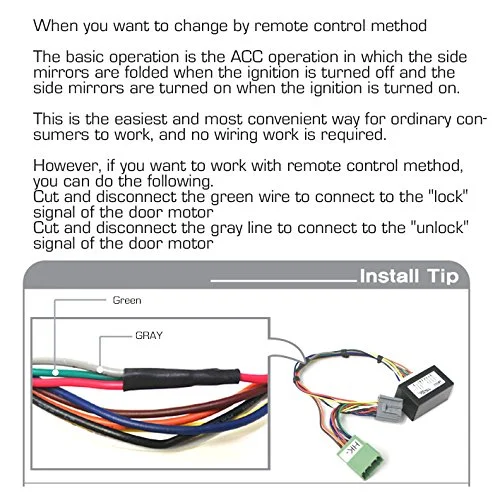

Ho trovato questo modulo pieghevole specchietti su eBay:
https://www.ebay.co.uk/itm/112948897238?ul_noapp=true#shpCntId
si può montare con due opzioni:
1. L'operazione di base è l'operazione ACC in cui gli specchietti laterali vengono ripiegati quando l'accensione del motore viene disattivata e vengono accesi quando l'accensione viene attivata (vengono chiusi automaticamente dopo 7 secondi dall'arresto del motore)
2. Se si desidera lavorare con il telecomando, devi eseguire una piccola modifica:
- tagliare e scollegare il cavo verde per connettersi al segnale di "blocco" del motore della porta
- tagliare e scollegare la linea grigia per connettersi al segnale di "sblocco" del motore della porta
    41,9 KB · Visite: 491
    21 KB · Visite: 436
Più comodo e più costoso del mio metodo.....
se magari le istruzioni fossero in Italiano o Inglese .... in Cinese sinceramente non si capisce nulla
