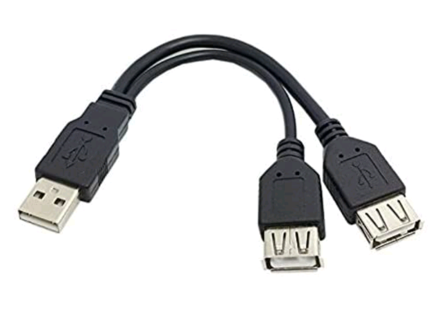

Per fare questo non serve un hub che poi non venendo riconosciuto non permetterebbe la lettura di una chiavetta USB per la musica.
Basta un cavetto che sdoppia la presa USB. Uno dei due capi sarà dunque una piccola prolunga USB alla quale connettere la chiavetta con la musica. L'altro capo avrà solo i 5 volt per l'oggetto che si vuole alimentare.
Così per anni ho fatto io. Cavo sdoppiatore con USB completa per lo smartphone e cavo solo 5 volt per la dashcam.

Purtroppo è nato l'equivoco perché con un hub non si può fare (anche se qualcuno su questo forum dice che ci è riuscito) ed è sbagliato definire hub USB uno sdoppiatore.
