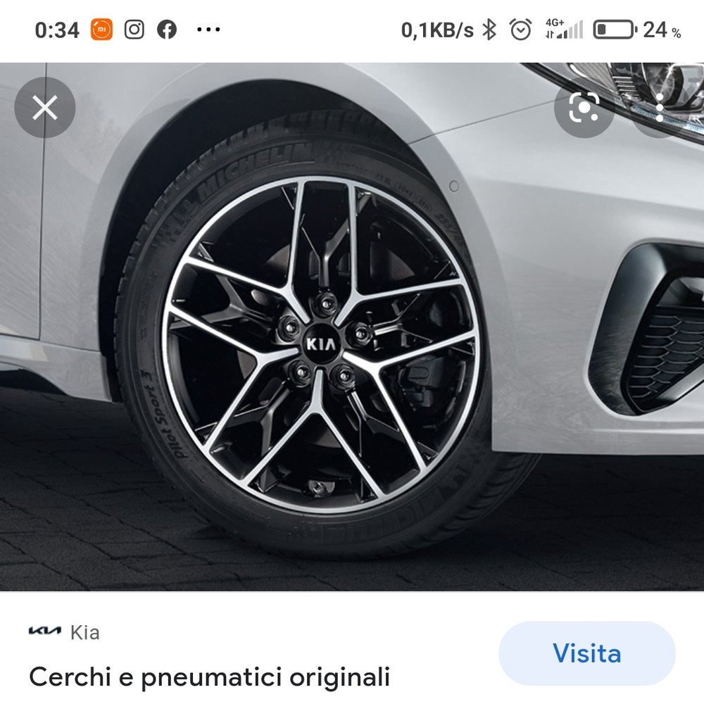

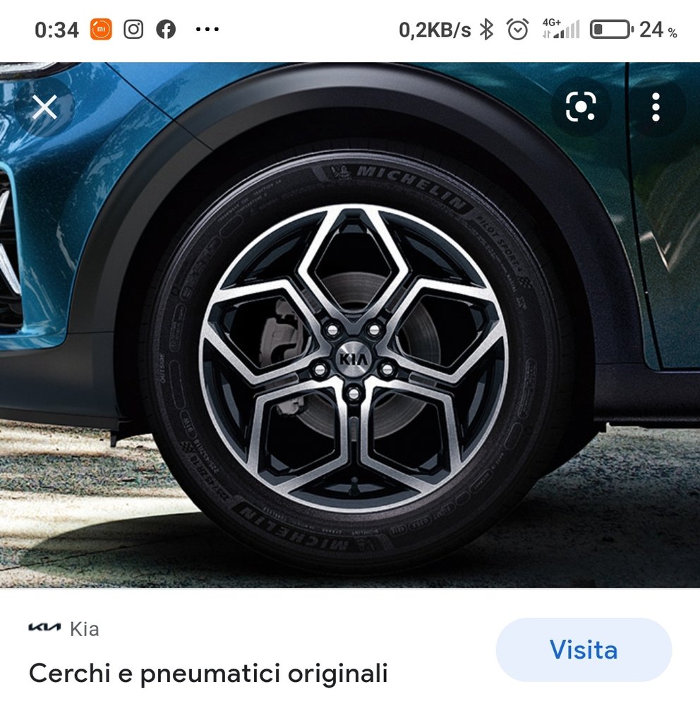

Sapete dirmi quale modello di Kia monta questi cerchi e, in che diametro si possono trovare?
    158,1 KB · Visite: 190
    123,5 KB · Visite: 182
