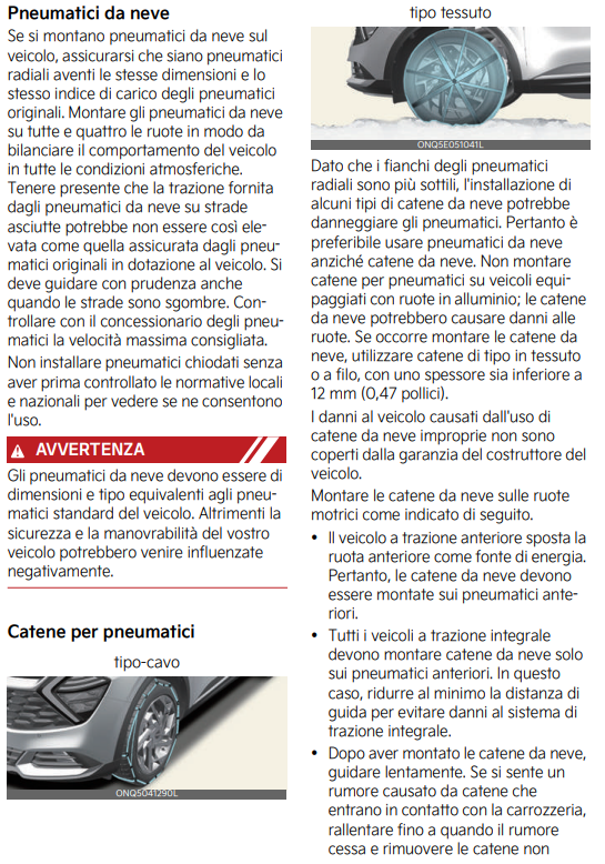

Buonasera, qualcuno sa se la hev "235/55/18" è catenabile ? E se si, con catene a maglia sottile tipo "7mm" o solo con calze da neve ? Non metto le termiche perché faccio pochissimi km e soprattutto in città, quindi vorrei giusto avere le catene per essere in regola se esco fuori città e ovviamente per non rimanere a piedi in momenti di necessità. Sul libretto non c'è scritto nulla e su quello di uso e manutenzione non è chiarissimo e tra l'altro riporta una misura sbagliata ovvero "235/60/18" grazie......
Quindi sul libretto no è scritto che è/non è catanabile.
il libretto dice ...
Se occorre montare le catene da
neve, utilizzare catene di tipo in tessuto
o a filo, con uno spessore sia inferiore a
12 mm (0,47 pollici)
le catene koning sono da 9mm e in piu ci sono lungo i bordi dei bulloncini rotondi in plastica salva cerchio
Si, ma sulla pagina successiva riporta questo:
Le catene in tessuto devono essere
usate su veicoli con pneumatici da 18
pollici (235/60R18) o 19 pollici (235/
55R19).
È quel "DEVONO" che mi preoccupa. Inoltre le dimensioni della gomma non corrispondono, dovrebbe essere /55 per i 18" e /50 per i 19".
Non capisco se in altri mercati abbiamo quelle dimensioni o se sia un errore.
Se di errore si tratta è riferito solo a quelle in tessuto

come scritto nel manuale d'uso, è catenabile, utilizzando catene non superiori ai 12mm di spessore
se non fosse catenabile, ci sarebbe espressamente scritto anche nel libretto di circolazione
Tutto corretto, peccato che tutti veicoli escono con i cerchi in lega, quindi di alluminio e rischiare di rovinare i cerchi anteriori non è una bella cosa.
Su tutti i libretti di uso e manutenzione delle auto possedute da me in precedenza, era riportata la stessa nota. E' una nota messa per esonerarsi dalla responsabilità in caso di danneggiamento dei cerchi dovuto dalle catene.
