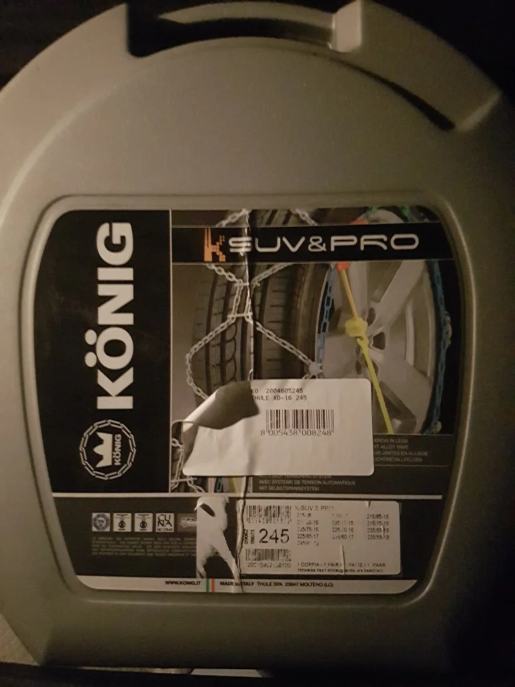

Ciao ragazzi,visto l obbligo di catene nella mia zona sono andato in un negozio auto per informarmi su quale tipo di catena poteva montare la sportage e mi hanno dato queste...Ho spiegato più volte che cercando info su internet sapevo che la sportage poteva montare le catene tipo ragno ma non le catene normali...lui mi ha detto di stare tranquillo e che queste vanno benissimo...voi che ne dite?Vedi l'allegato 5251
Se hai gomme 245/45 R 19, non credo che queste catane vadano bene. Sulla confezione, non si legge tanto bene.
@Kiri la Sportage è catenabile fino ad uno spessore di 7mm (aggiorno forse 9 mm è la massima misura)
non vi è scritto "non catenabile" da nessuna parte per questo motivo.
Io per la mia con cerchi da 19 e gomme 245/45 ho comprato delle Konig K-Summit K45... sono facilissime da montare, restringono molto l'area di appoggio della gomma a terra (cosa importante sulla neve con le 245) e mi fido molto della assistenza Konig a dispetto degli altri due marchi a fare catene dello stesso tipo.
Unica cosa che dico sulle K45 è che per infilarle con comodità sulle nostre ruote da 19 no nbasta togliere i 4 inserti di regolazione, ma andrebbe allargato di un poco uno di quelli fissi.
