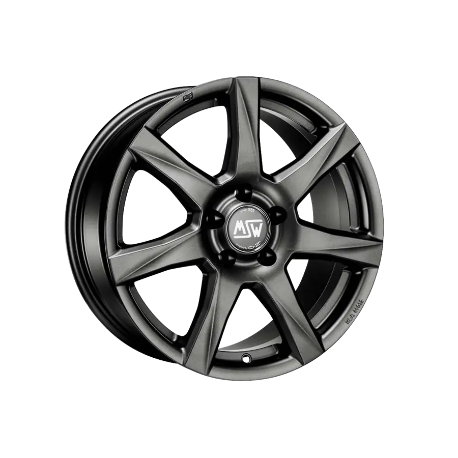

Io ho ordinato oggi il pacchetto gomme/cerchi da Norauto(cerchi Msw 77,6x15 ET45 5x114.3 dark grey, e gomme Kuhmo), 643€ montate. msw_allseason_msw77_mattdarkgrey.webp

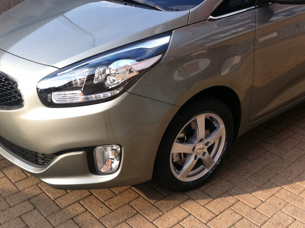

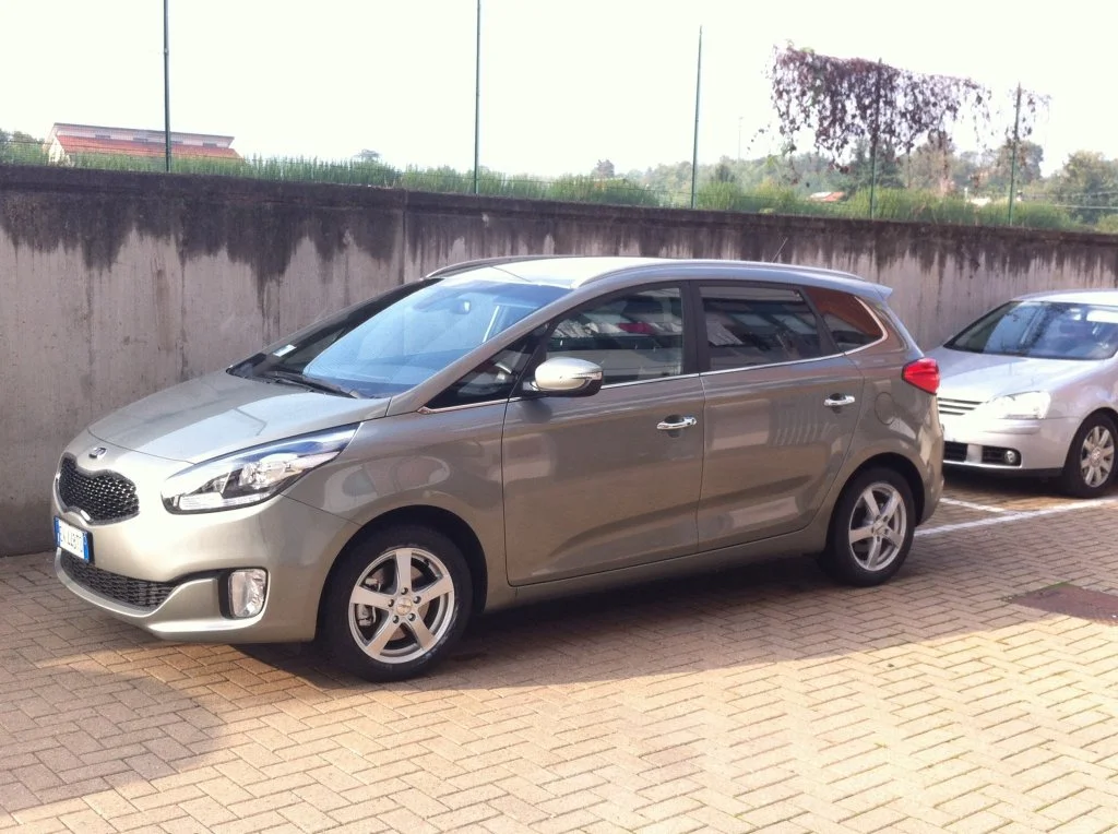

Arrivati i DEZENT RE con gomme invernali. Ho controllato sui cerchi è stampato 114.3 et 48. Mi fido con calma le Monto appena posso.
p.s. assieme ai dadi ci sono n.4 anelle di plastica leggera che deduco vadano sul foro del mozzo centrale interno cerchio. Ma a cosa servono che funzione hanno ?
Io li ho montati sui cerchi, se provi prima a montarli sul mozzo delle ruote vedrai che calzano perfettamente, quindi secondo me servono come riferimento, esisteranno mozzi di due misure.
Si chiamano anelli di centraggio e servono a fare collimare il mozzo con il foro del cerchio. Penso che siano di teflon e sono assolutamente necessari quindi non bisogna perderli e bisogna prestare attenzione a non lasciarli sul mozzo quando rimonti le estive...
