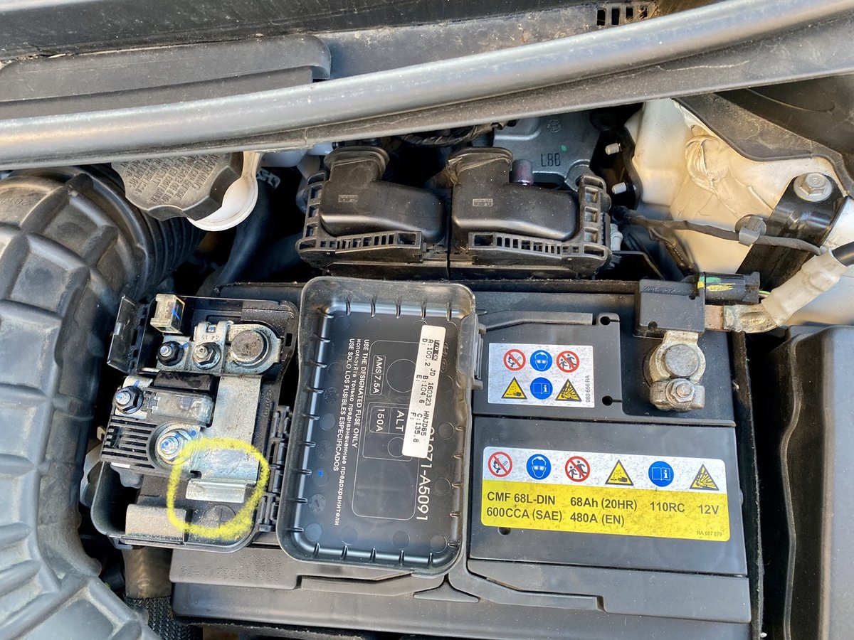

Perfetto grazie , secondo te in questa staffa le pinze dei cavi Di emergenza nel caso ci fosse bisogno ?
    259,8 KB · Visite: 324
Si, è fatta apposta. Anche se alcuni hanno riscontrato difficoltà con pinze di dimensioni generose
