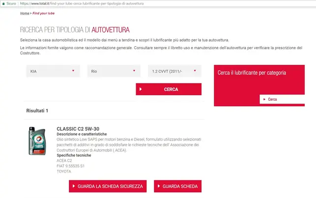

Sorry @65paolo, non saprei... :(. Anche perché, ricercando sul sito Total il lubrificante adatto alla tua vettura, viene fuori questo (risponde alle specifiche ACEA C2):

Lasciamo perdere il sito Total che parla che in origine la Kia usa il "Total Quartz 9000 Energy GKS G-310 5W-30"che guarda caso è SM, sul mercato in zona, da un ricambista ho trovato il TOTAL QUARTZ classificazione API SM.

Nel catalogo TOTAL risulta Approvato da KIA e HYUNDAI per il post-vendita l'olio TOTAL Quartz INEO HKS D 5W-30 Norme ACEA C2 di difficile reperibilità a meno forse di rivolgersi a KIA
Ci sono altri C2 ed il più comune, sempre C2 come indicato sul libretto KIA, è il TOTAL Quartz INEO ECS approvato da Citroen, Peugeot e Toyota e di più facile reperibilità.
