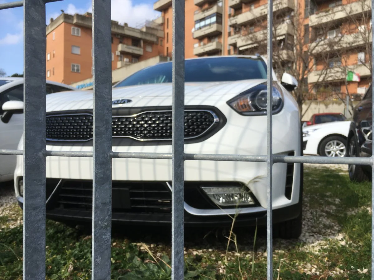

Fino ad ora non mi ha dato problemi di questo tipo,sara' forse dovuto al fatto che la prima volta che l'ho vista gli ho confessato cerca di andare bene e non creare casini che altrimenti siamo nella :poo: lei ha annuito che fara' tutto il possibile per dare sempre il massimo.
    133,6 KB · Visite: 610
Poverina sembra in prigione ;)

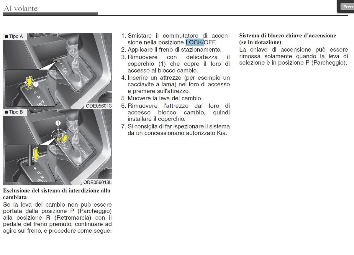

Salve qualcuno può aiutarmi ho lasciato la macchina parcheggiata in P quando sono andato a partire la leva non si sposta help
ma il pulsante sul lato si preme? hai acceso l'auto prima? scusa le domande più che banali ma....giusto per capire
Guarda non so se può essere utile, ma una volta l’ho parcheggiata in salita abbastanza ripida (mi sono abituato a mettere sempre il freno a mano prima di spegnere la macchina) eppure una volta riaccesa ho incontrato una resistenza più intensa del solito nel spostare la leva...non so bene come funziona il bloccaggio della trasmissione in P nella Niro...comunque quella volta ci misi più forza riuscendo a passare in D (con ancora il freno a mano tirato).
Domanda ovvia: pedale del freno lo tieni premuto? Prova a premere bene
col pollice anche il tasto sulla sinistra nella manopola del selettore...altro non saprei
Probabilmente non hai messo il freno a pedale e l'auto si è mossa e ha bloccato la leva.
Sblocca il cambio così:
Non sapendo se hai premuto o meno il pulsante, vale tutto quanto ti è stato scritto sopra.
Procedura normale:
  1. Premere e tenere premuto il pedale del freno
  2. Premere il pulsante di avviamento
  3. Attendere per sicurezza la fine delle varie musichette e lucine
  4. Sbloccare la leva del cambio premendo il pulsante presente sulla stessa
Procedura di emergenza, se effettivamente in blocco e non vale la procedura normale
  1. Seguire quanto postato da @fazer72
Vai a leggerti il manuale che c'e scritto come sbloccarla, bisogna infilare se non erro la chiave di avviamento nel foro a sinistra della leva marce pigiare il pedale del freno e poi si sblocca,leggi prima perche non vorrei averti detto un inesattezza.
