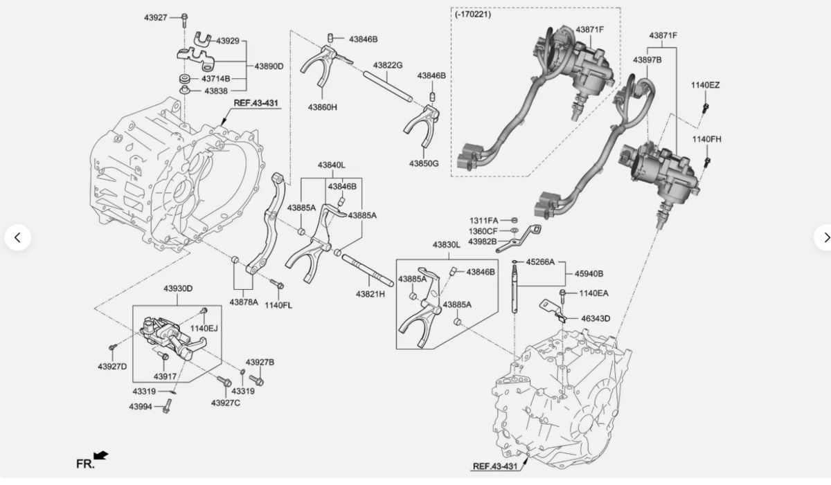

Interessante, il video però parla solo di attuatori delle frizioni. Non escludo ci possano essere gli inserimenti delle marce attuati solo elettricamente.
La presenza dei cavi non significa molto, anche gli attuatori elettroidraulici hanno cablaggi, per azionare le valvole a solenoide che gestiscono l'olio in pressione. Le connessioni idrauliche sono di solito interne al cambio.
Hai ragione, era solo per dire che l'olio per il cambio nel DCT certo c'è, ma non differisce per nulla dall'olio nel cambio di un manuale, ovvero lubrifica gli alberi , che rimane a livello ingranaggi, gli attuatori sono elettrici anche quelli che spostano le "forchette" degli ingranaggi sugli alberi... nel manuale il primario e secondario , nel DCT vi sono due alberi di ingresso concentrici, uno interno pieno e uno esterno cavo, ciascuno con la propria frizione e due alberi di uscita paralleli
Vedi qui, dove gli attuatori (è proprio il cambio DCT KIA questo sotto) sono quelli in grigio più scuro nella parte alta a dx, esterni al gruppo cambio vero e proprio e collegati solo con cablaggi elettrici e dal meccanismo di selezione (forchette) sugli alberi primari e secondari (di ingresso e uscita).
Questo per dire anche (come mi sembra tempo fa ha detto Miti106, che mi sembra scrisse che dopo il cambio batteria il cambio gli era migliorato, non era una questione solo software) che una batteria "scarsa" può avere influenza su questo tipo di cambio a causa di attuatori elettrici e non idraulici (se l'olio è in pressione, il cambio risente meno della batteria scarsa.... viceversa in questo caso)
Confermo, molto interessante.
In teoria elimina molte delle preoccupazioni dei cambi robottizzati elettro-idraulici. Su questi ultimi, un problema ad uno dei componenti, può mettere in circolo corpi estranei nel circuito idraulico ed i disastri sono dietro l'angolo.
Gli attuatori elettrici sono praticamente esterni ed il cambio vero e proprio conserva la sua (relativa semplicità), niente pompe, filtri, elettrovalvole. Anche un guasto agli attuatori elettrici sarebbe sicuramente oneroso, ma più circoscritto.
