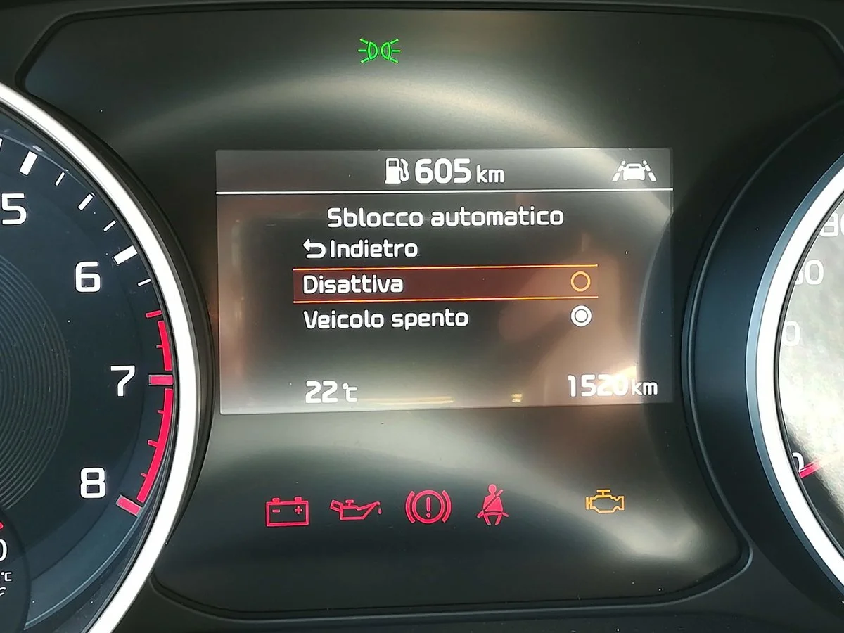

Quelle sono le voci di "aiuto" per avere info sulle funzioni che stai visualizzando (è documentato sul manuale d'uso)
Come già confermato da quasi tutti noi l'unica è che ti fai un giro in officina :)

Anche xchè non si spiega che non vi esca estrazioni chiave a voi
Forse non mi sono spiegato... indipendentemente dal modello di auto (tu hai una Stonic, io ho una Ceed) la voce Estrazione Chiave viene visualizzata sotto "Sblocco Automatico" solamente per quelli che hanno la chiave id accensione tradizionale, non viene invece visualizzata per quelli che hanno la Smart Key (ovvero per accendere il motore devono solo premere il pulsante START tenendo la chiave in tasca)
Il problema non è quindi lo "Sblocco automatico" / "Estrazione chiave"... se non hai Smart Key è normale che tu abbia questa voce
Quello che NON E' NORMALE è che avendo lo sblocco automatico tu non abbia anchje il blocco automatico
Chiedi questo in officina... non perchè hai la voce "estrazione Chiave" che è corretto che tu abbia
Ciaoscusandomi per il post doppio, questo è quanto indicato sotto Sblocco Automatico nei sistemi con chiave Smart
Tu avendo chiave normale hai giustamente Estrazione Chiave
