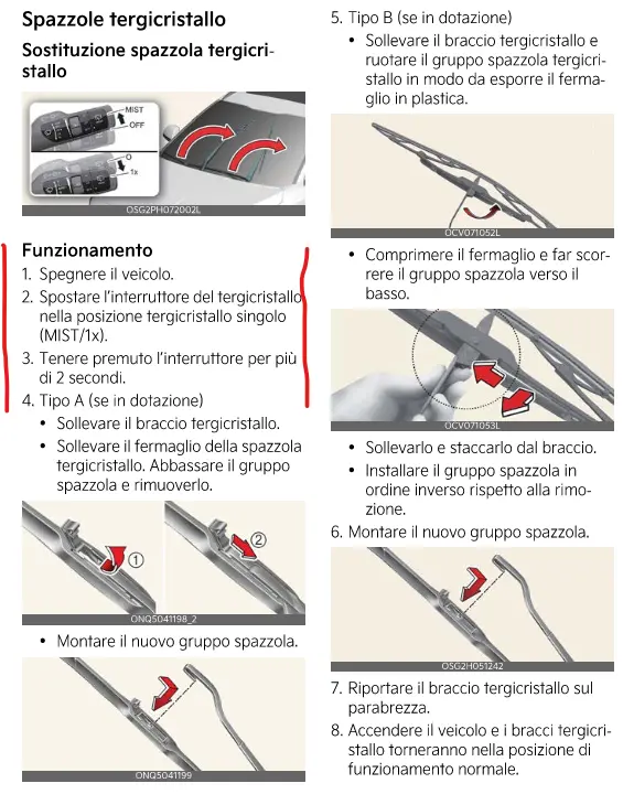

06. Spazzole del tergi che non si possono sollevare completamente per pulire il vetro al di sotto perché bloccate dallo spoiler

- 6, è una cosa comune a molte auto, avevo prima una Skoda Octavia del 2018 ed era uguale. Appena spegni la macchina, tocchi la levetta e le spazzole si mettono in posizione di manutenzione, quindi si possono alzare.

-Non sapevo si potessero mettere in modalità manutenzione, ci devo provare! Grazie.

Grazie per il tip sulle spazzole … nel manuale non é scritto (o non l’ho trovato io, ma me lo sono letto parecchio prima che arrivasse l’auto).
Essendo stato un cee’d-ista per 11 anni ed avendo anche una picanto ed una Rio in famiglia, non sono sorpreso della poca manutenzione necessaria … anzi, mi lascerebbe a bocca aperta se dovessi andare spesso dal meccanico!
Sotto, la parte del manuale che descrive la procedura di posizionamento delle spazzole tergicristallo.
