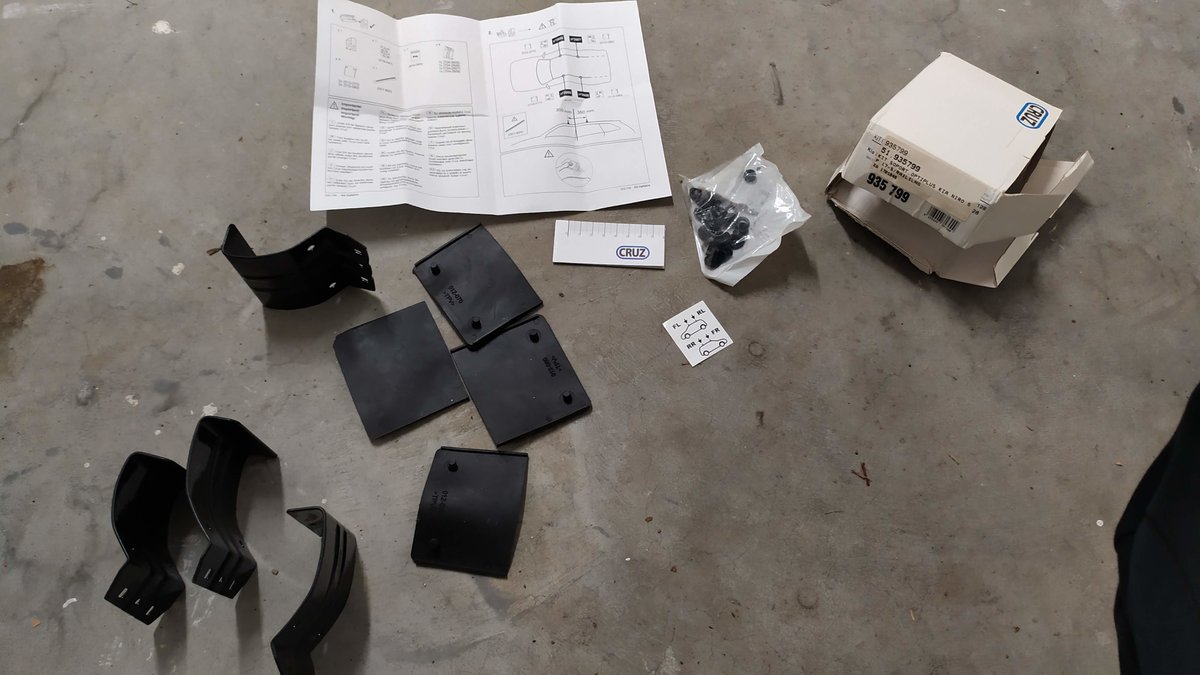

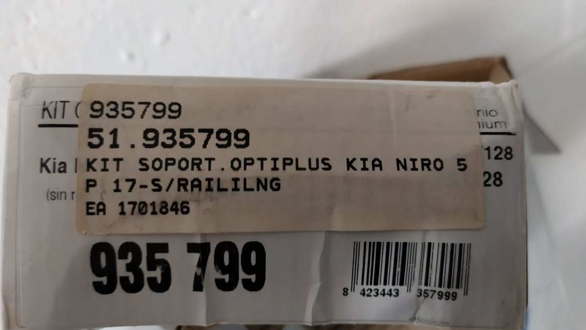

Visto che il sito totcar.com aveva problemi coi metodi di pagamento, le ho ordinate su questo sito: https://camposautomocion.com/
è un sito Spagnolo, trovato tra quelli indicati come rivenditori online nel sito ufficiale del produttore (Cruz).
L'ho trovato abbastanza chiaro, al momento dell'ordine mi hanno contattato via email per assicurarsi di inviare il corretto kit di montaggio, chiedendomi conferma del modello e anno dell'auto e che non avesse i corrimano sul tetto.
Il tutto in spagnolo, ma è abbastanza semplice usando google translate.
Settimana prossima o quella successiva spero di fare la prova del montaggio e vi aggiorno, scriverò anche all'officina affiliata alla concessionaria KIA dove ho acquistato l'auto in quanto il responsabile mi ha detto che aveva provato a cercarle ovunque senza successo, idem per il rivenditore di ricambi Norauto; erano stati tutti molto disponibili ma non avevano soluzioni...magari si adoperano.

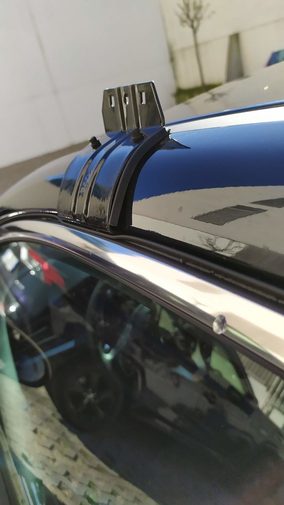

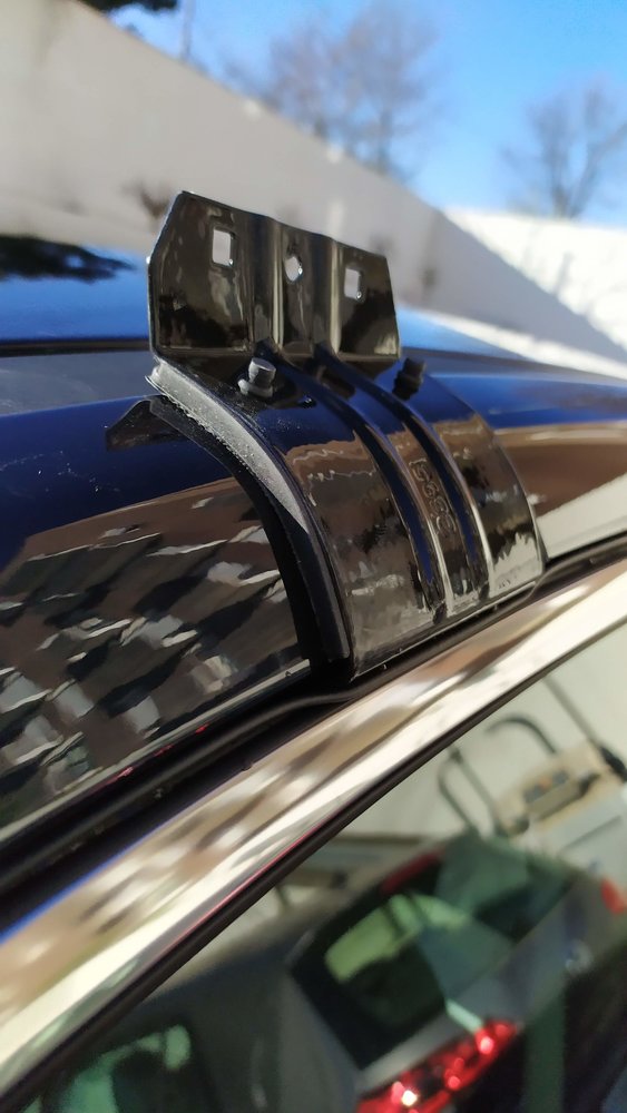

Ciao a tutti,
dopo qualche tempo sono riuscito a fare il montaggio di prova, delle barre portatutto. Il kit si adatta perfettamente al profilo della macchina, la prima volta si deve impiegare un pochino di tempo a regolare la distanza dei punti di aggancio sulle barre.
Ma quello che conta di più è il sistema di ancoraggio all'auto, di cui allego qualche foto. Davvero molto semplice, una volta che poi le barre vengono avvitate agli elementi metallici è possibile serrare dei bulloni che mettono in tiro una barra filettata annegata enlle barre stesse.
In questo modo le barre si aggrappano al tetto e la sensazione è di avere molta stabilità.
Le barre vengono fornite con guarnizioni che hanno anche la funzione di ridurre al massimo i sibili.
Gli elementi metallici di aggancio al tetto della macchina sono muniti di basette in gomma semirigida per evitare di rigare i profili del tetto.
Perdonami ma sono sincero , a me questo sistema di attacco non piace ,preferisco le barre montate ma direttamente nei suoi attacchi originali lasciando libero la parte di appoggio sulla carrozzeria trovo un sistema di ancoraggio molto più sicuro e ben fatto . Spero che non ti offendi la mia non è una critica ma solamente un mio gusto personale .
Munisciti di ombrello perche ti entra acqua l'ho letto non ricordo dove dove un utente ha fatto montare le barre e si e trovato per errato montaggio che quando e' iniziato a piovere entrava acqua.
