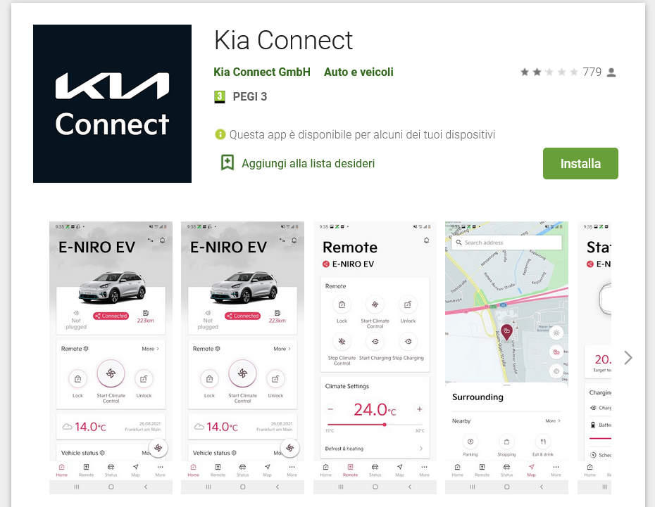

Non ho ancora l'auto ma ho dato un'occhiata alle app KIA su Play Store: vengono tutte stroncate dai giudizi degli utenti. A me interessa poter impostare le varie programmazioni da remoto, per non doverle fare a bordo auto, e poi trasferirle alla vettura; è possibile e, se sì, con quale app?
Nonostante sia "tedesca", è questa?

Io con Kia connect trasferivo i percorsi dall'app al navigatore dell'auto oltre che determinate impostazioni (es: ho impostato i preferiti di casa e lavoro dall'app). Di sicuro però serve che nel tuo garage ci sia comunque una copertura del segnale del telefono. In ogni caso il trasferimento delle impostazioni te lo fa nel momento in cui accendi l'auto e questa si sincronizza con l'app (circa una decina di secondi dopo) non al momento del salvataggio dell'impostazione.
L'altra app ti serve più che altro per programmare interventi di manutenzione.
Comuqnue sì l'app è quella, però con la sportage puoi impostare solo apertura e chiusura porte perché le altre impostazioni sono presenti solo sulle EV e non sulle HEV/MHEV
