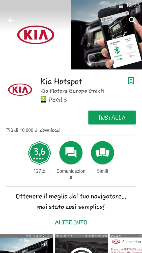

Gli autovelox compaiono SOLO se il telefono condivide il wifi con la radio/navigatore , altrimenti niente
Esattamente, e per essere ancora più chiari aggiungo che non si possono aggiungere ma solo segnalare a Tom Tom che in teoria dovrebbe provvedere ad inserire Autovelox non segnalati...
Scusate ragazzi, ma l'aa da scaricare è questa?
Speravo che ci fosse un modo per poterli aggiungere anche senza internet

Buongiorno.
Il navigatore non segnala gli autovelox.
Ho la app kia outspot che mi collega con il display della sportage. Ma nulla da fare.
Qualcuno sa darmi una soluzione. Grazie
