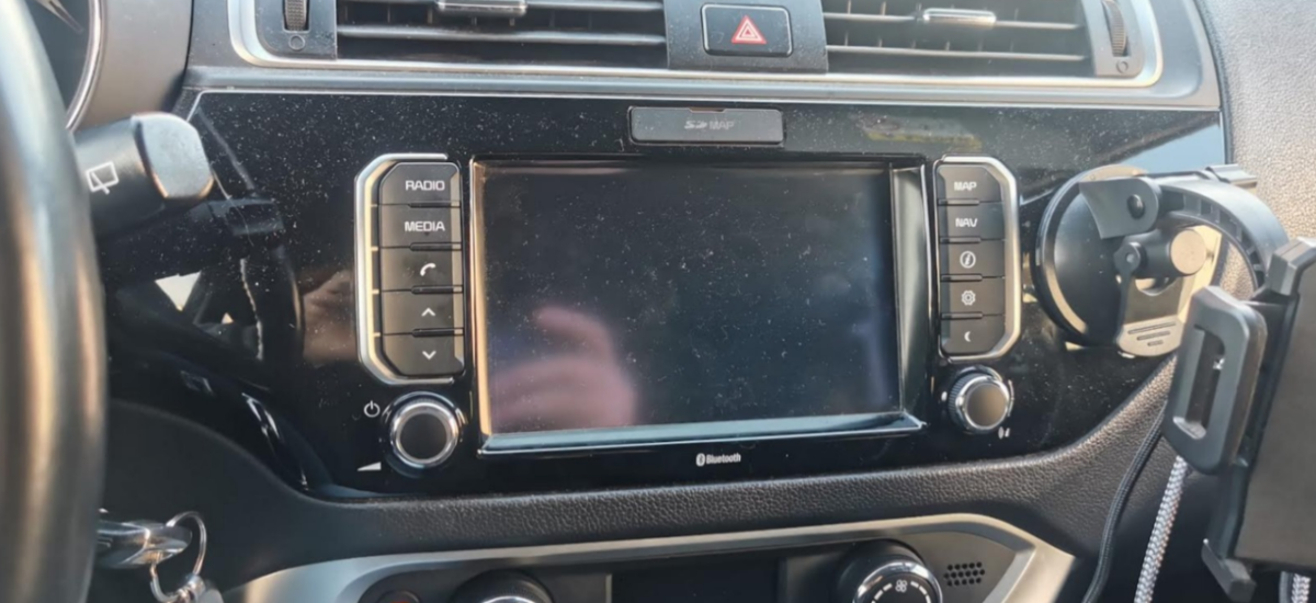

ciao ragazzi , cosa ne pensate di questa autoradio?
voglio cambiare la mia originale non piu aggiornabile

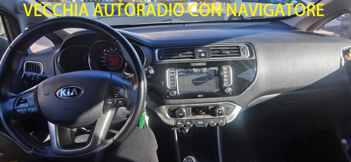

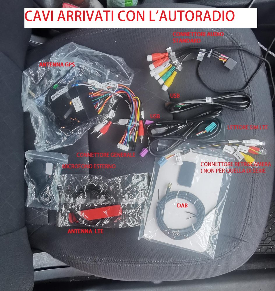

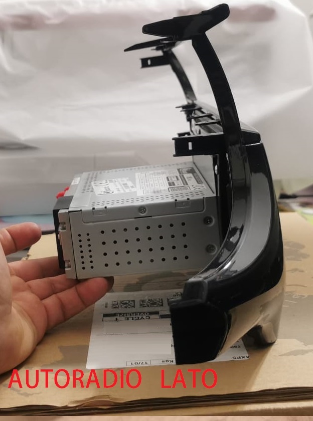

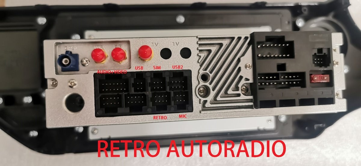

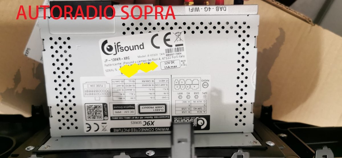

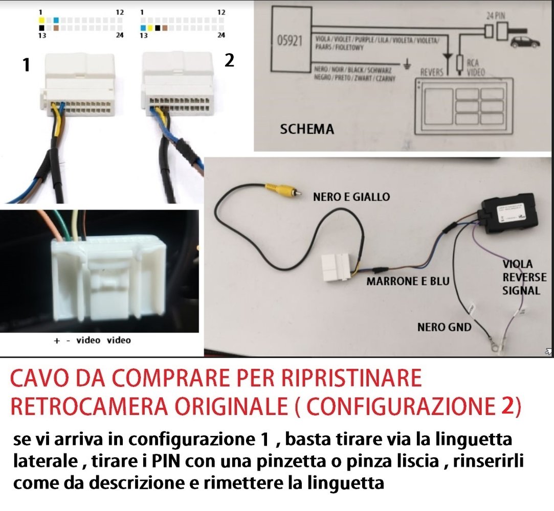

ho preso su Amazon l'autoradio di JFsound, ma ho dovuto restituirla, ecco la recensione Amazon che ho fatto:
Ho comprato questa autoradio , perche seppure cinese è commercializzata da una azienda Italiana
prima di acquistarla ho chiesto alla ditta che commercializza tramite mail se fosse compatibile con la mia auto ( ho mandato le foto della plancia) e mi è stato risposto positivamente.

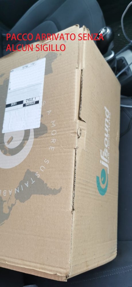

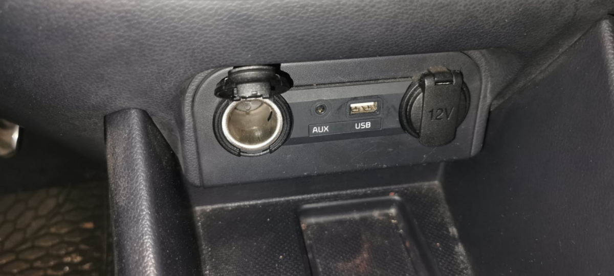

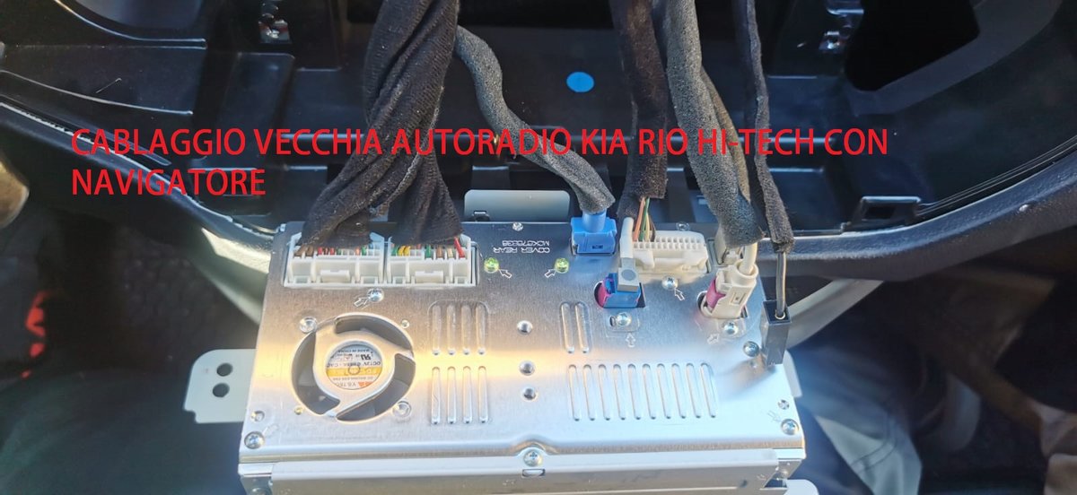

dopo che mi è arrivata (come da foto, senza alcun sigillo di garanzia del pacco , e con il frontale gia montato) provo a metterla nella mia auto , ma comandi al volante , USB originale e retrocamera non funzionano . SEMPRE ALIMENTATA non sottochiave.

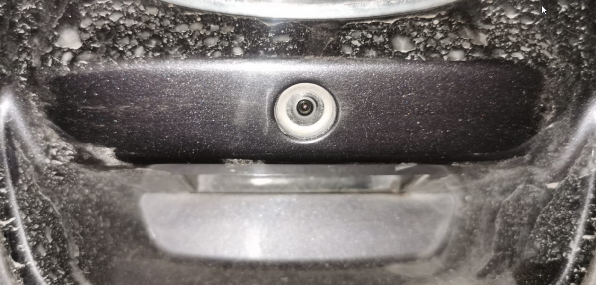

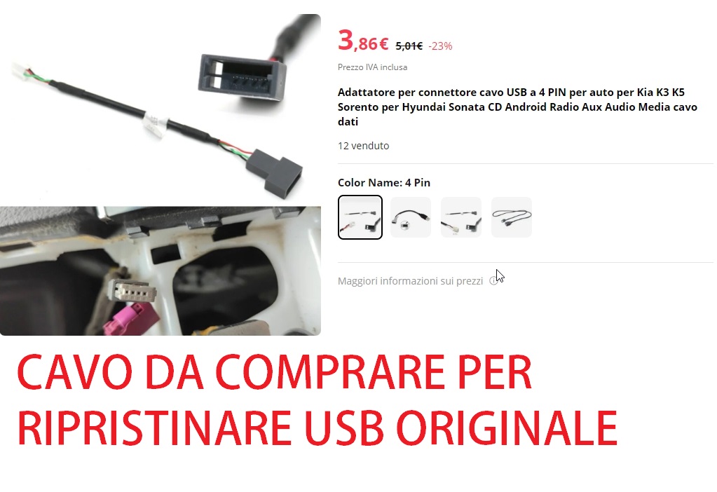

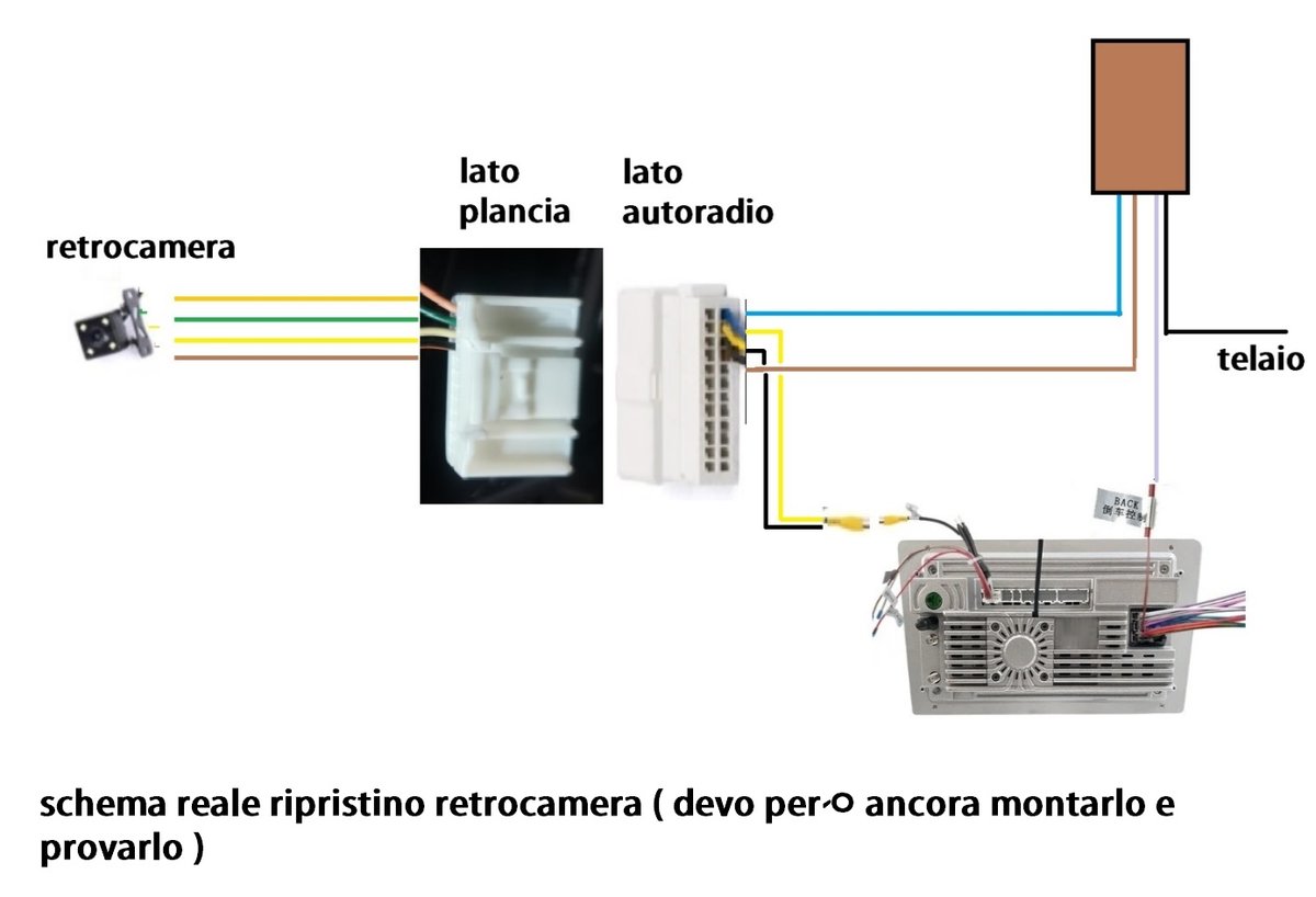

i comandi al volante ho scoperto dopo che necessitano di canbus , e la retrocamera e l'USB originale due connettori particolari (allego foto).
quindi chiedo alla JFsound ( che non vende direttamente su Amazon in questo negozio....) se abbia i cavi ed il necessario , ma mi rispondono che l'autoradio non sia compatibile (prima lo era) , loro commercializzano le autoradio solo per la versione base che non necessitano di canbus ( la mia auto è in generale piu evoluta) e mi consigliano il reso con Amazon

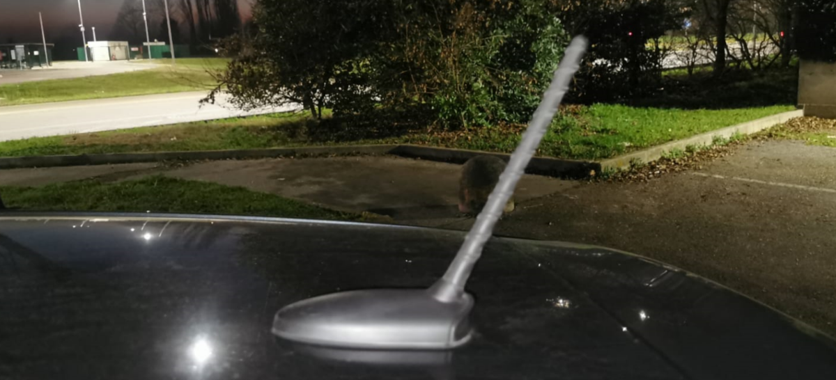

parlo con un loro elettrauto e mi dice che forse si puo fare qualcosa ( l'autoradio è valida), ma dopo una settimana mi ha detto che sarebbe stato piu oneroso del previsto ( sebbene tutti i cavi fossero già passati, essendo già provvista di gps, dab e retrocamera) proprio perche non compatibile, e che alla fine il risultato non sarebbe stato comunque sicuro ( se i comandi sarebbero funzionati, lo avremmo scoperto solo al montaggio , stessa cosa della retrocamera).
quindi ho deciso di fare il reso .
la consiglio per chi ha una Kia Rio modello base ( ma dovrete passare i cavi per le retrocamera, anche se esistono retrocamere wifi) ma se avete già il navigatore, purtroppo è troppo complicato renderla operativa al 100%
reso ad amazon e in 10 giorni dalla spedizione , mi sono stati ridati indietro i soldi totalmente , anche dell'assicurazione .
adesso aspetto informazioni su altre due autoradio , che mi hanno confermato la compatibilita
IUSpirit €349 da 8core , 4gb RAM+32GB memoria interna( brandizzata anchessa in italia), ma che purtroppo non vende su Amazon , e ho timore che non accetti paypal ( nel qualcaso lascio stare) , ha la ventola di raffreddamento costo finale
ADMLZQQ €403 modello Y4 , da 8core , 8gbRAM +128GB memoria interna , totalmente proveniente dalla Cina , ma tramite Amazon
è l'identica autoradio di Iuspirit , ma piu performante ( ha i buchi per la ventola)

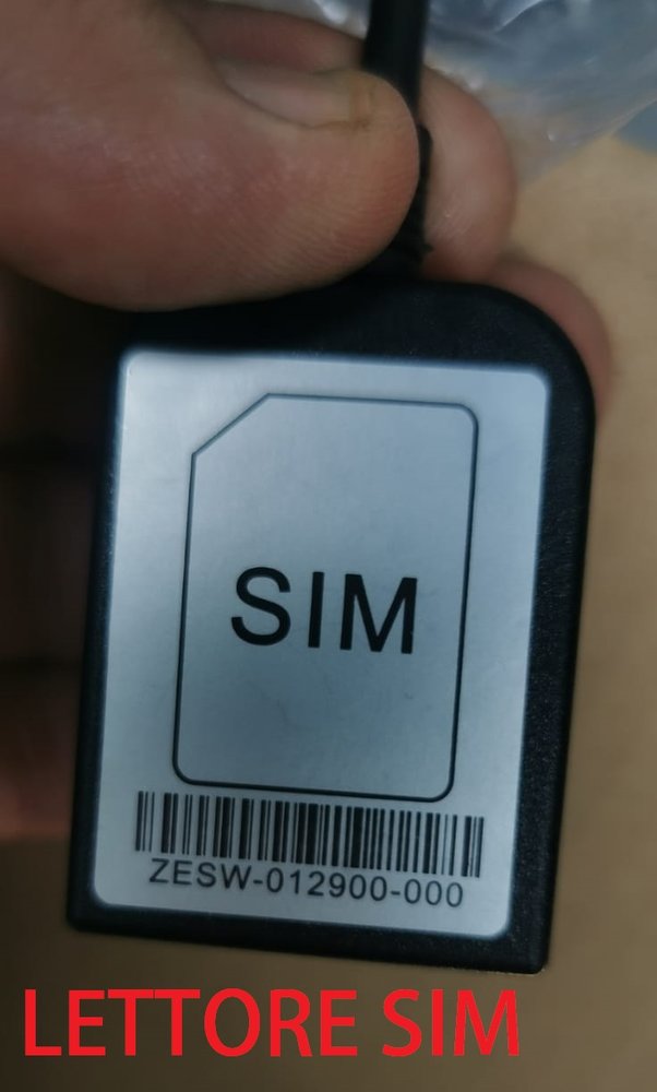

tutte e due con SIM 4G LTE, retrocamera, comandi al volante , il DAB è a parte, ma non mi interessa
allego le foto della recensione della JFsound
cavo ripristino USB
cavo ripristino retrocamera

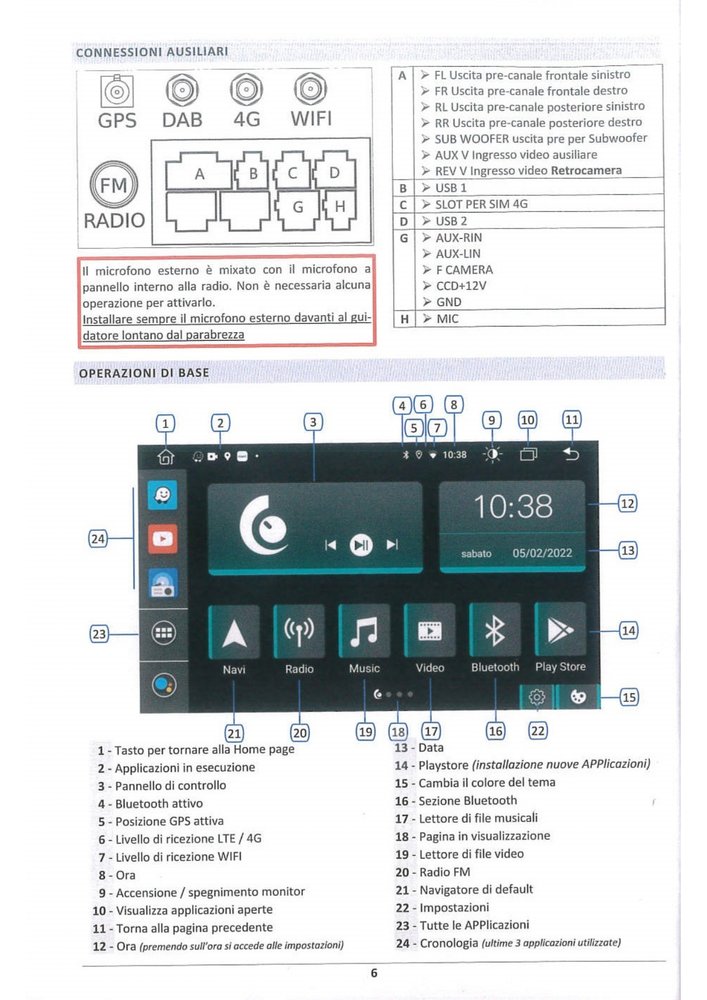

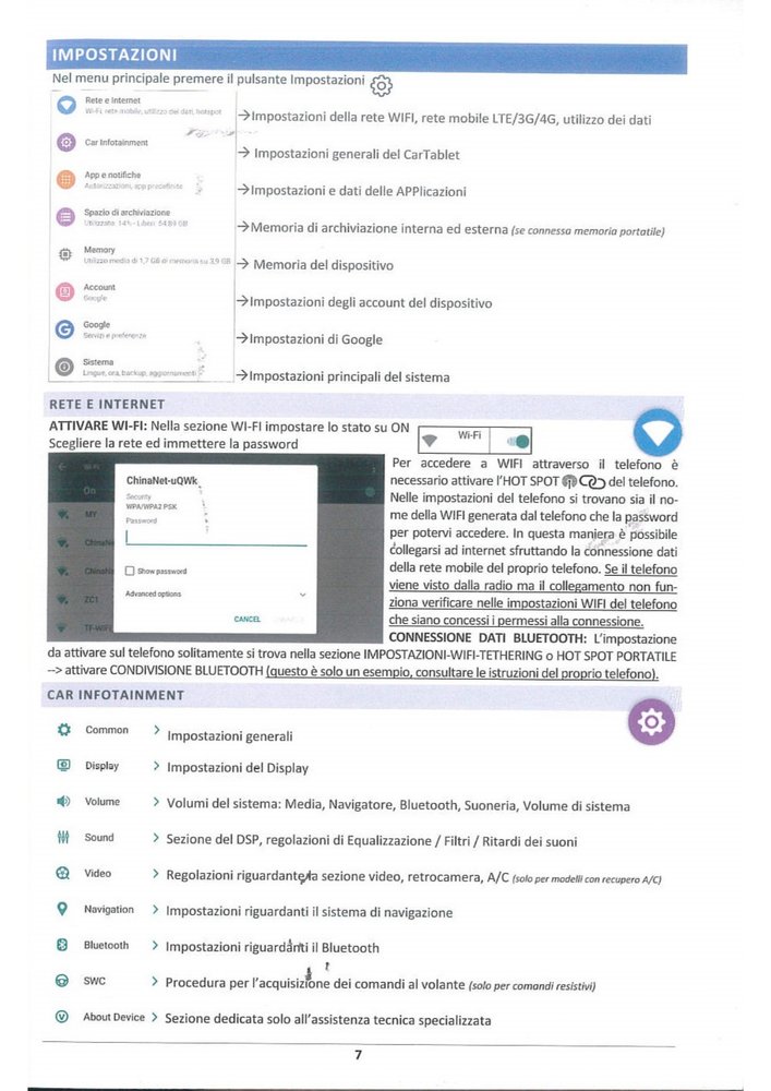

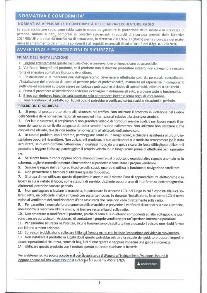

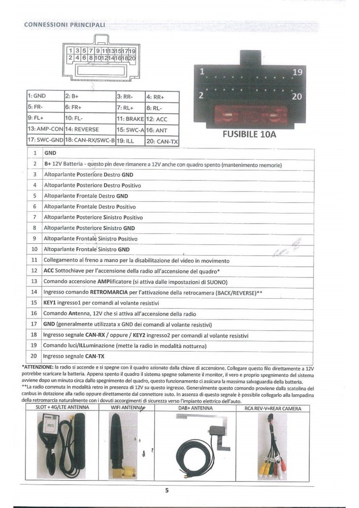

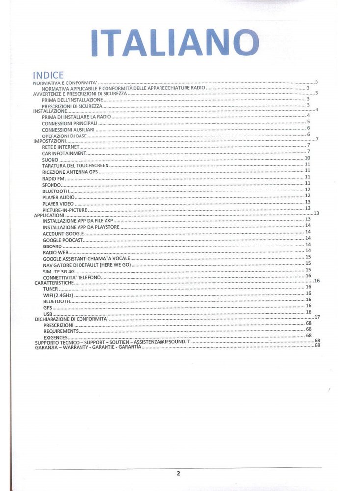

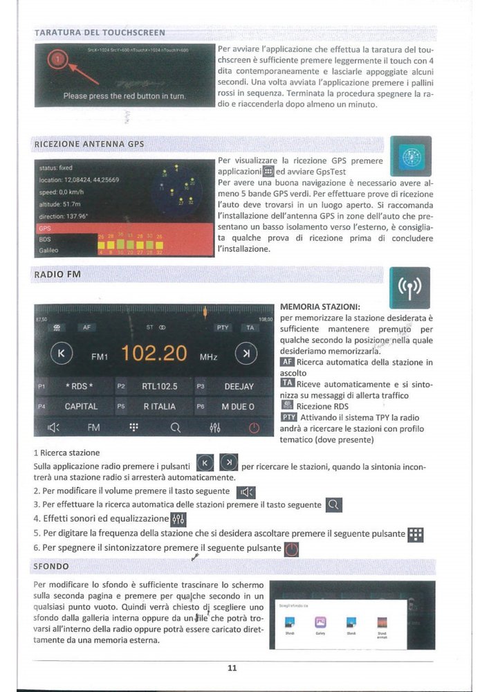

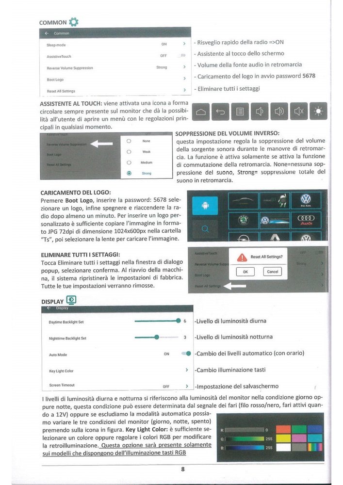

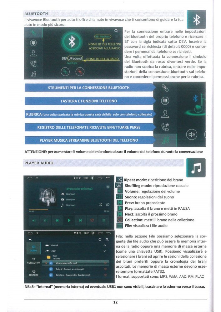

se dovesse servire a qualcuno , ecco il manuale della JFsound X9c
