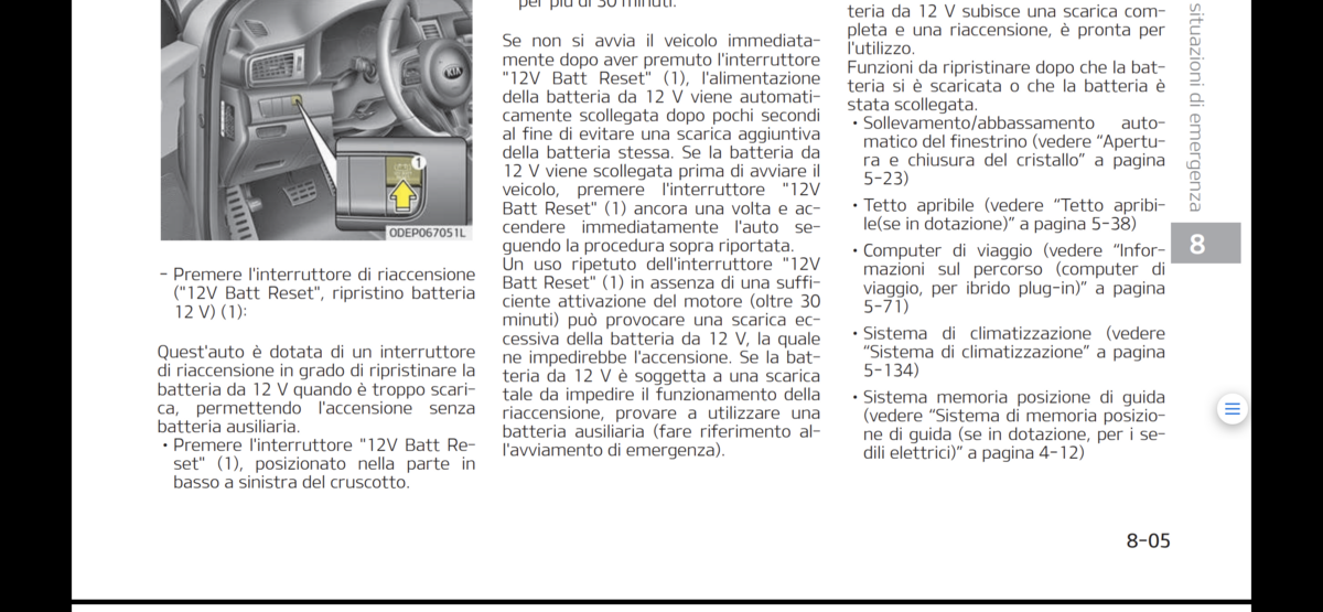

Se la tua auto ha il tasto battery reset la tua batteria 12v è integrata in quella di trazione. Non si può caricare assolutamente. C'è un circuito che scollega la batteria 12v quando la carica raggiunge un livello troppo basso ma ne rimane a sufficienza per gestire l' elettronica di bordo. Infatti la niro per partire usa la batteria hv di trazione e non quella a 12 v come una auto classica. L'auto sembra morta ma premendo il tasto la batteria viene ricollegata e si hanno a disposizione una manciata di secondi per riavviare l'auto. Vi ricordo che misurare la tensione di una batteria non dà informazione sul reale stato di carica

L'azione di resuscitare si rende necessaria quando nemmeno con il battery reset si riesce a fare partire l'auto.
Se capita spesso di dover utilizzare il battery reset o peggio di dover resuscitare l'auto, meglio passare in assistenza per valutare lo stato della batteria 12V che non è accessibile/sostituibile dall'utente.

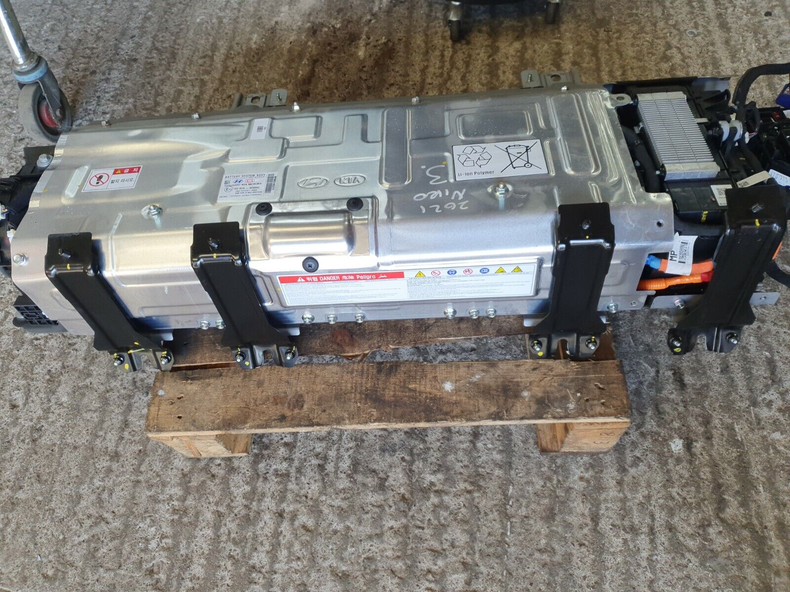

La batteria è sotto il sedile passeggero ma non è accessibile, si trova dentro alla corazza metallica che continente la batteria hv

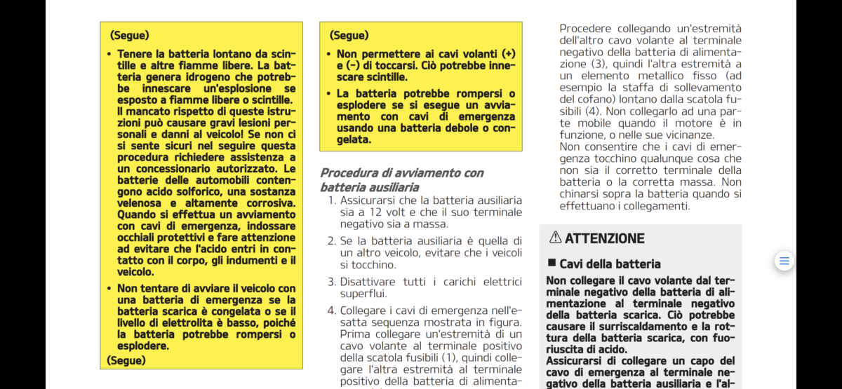

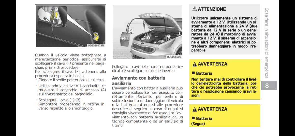

Consiglio caldamente una bella lettura del manuale di istruzioni. Quella che tu erroneamente credi sia una batteria nel vano motore sono ESCLUSIVAMENTE i terminali + e - per resuscitare la macchina con un booster o una batteria ausiliaria (anche di altra vettura) alla vecchia maniera. Io spero che tu non abbia fatto danni lasciando un carica batteria li attaccato. Come ti hanno già detto @still e @niromane sulla tua Niro come sulla mia la batteria 12v non è accessibile dall’utente. E non serve a nulla misurare la tensione (a proposito come l’avresti misurata?). Non lasciare porte aperte con luci accese o baule aperto e vivi le vacanze sereno, ma dalla una lettura al manuale non ti fidare di YT. Lascio la Niro 25 giorni spenta ogni anno quando vado in vacanza. Parte sempre al primo colpo.

Purtroppo nel manuale istruzioni alla voce batteria parla solo della batteria della versione PHEV posta nel bagagliaio, nessun riferimento ad altro.. purtroppo non sapevo del tasto suddetto e cercalo li per li sarebbe stato un colpo di fortuna, nell'esigenza la prima info disponibile è stato l'attacco del booster in quei punti, con l'esperienza passata sembrava sensata. Spero di non aver fatto danni, in questi 2 gg l'ho usata senza problemi e senza spie particolari. Starò più attento in futuro!!
