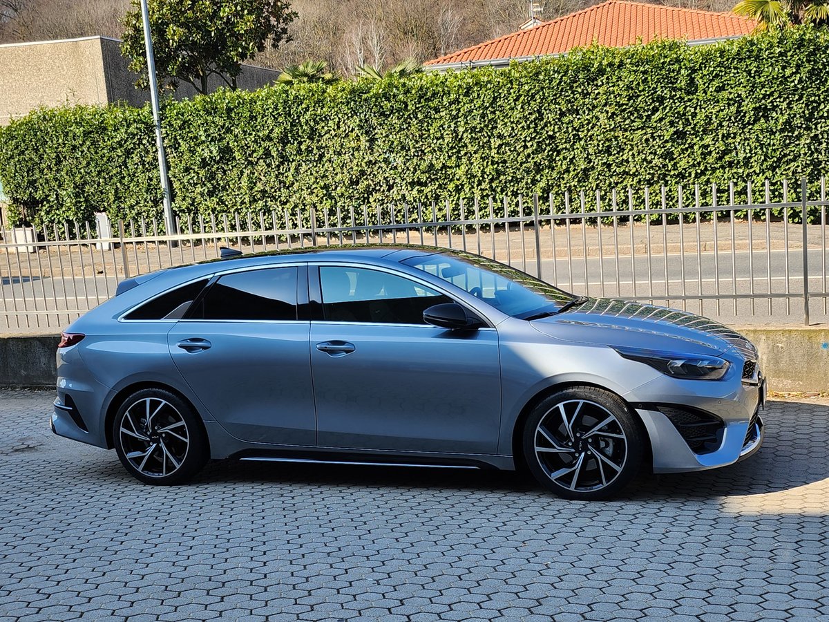

Avevo installato un assetto della ST modello XA, ma ho avuto diversi problemi di rumorosità sin da subito.
Ho optato quindi con delle eibach prokit, e ho fatto "maggiorare" gli ammo originali del 25/30%. Risultato eccezionale, altezza da terra perfetto e feeling alla guida notevolmente migliorato.
Ti giro una foto del risultato finale.
Nel caso te ne faccio altre se ti servono da varie angolature.....

Vedi l'allegato 33758
Bella! Anche noi la stiamo aspettando colore lunar silver. Quindi hai rifatto ritarare gli ammo originali su molle eibach pro kit. Se prendi tombino o buche sensazione rispetto all originale? Hai cerchi da 18 tramite omologazione Nad?
Un pochino più rigida, ma rimane un assetto assolutamente vivibile, tieni conto che è la vettura di mia moglie, la usa per portare i bambini a scuola, fare la spesa ecc ecc, quindi nulla di estremo, però il rollio è sensibilmente diminuito, idem l'effetto "gondola". Ottimo compromesso!
