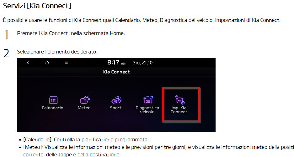

Hai provato a guardare nelle impostazioni di Kia Connect? In teoria dovrebbe essere lì...
Si ho guardato c'è il mio account uvo ma nessun pulsante con la voce "elimina" o "Rimuovi" Grazie!

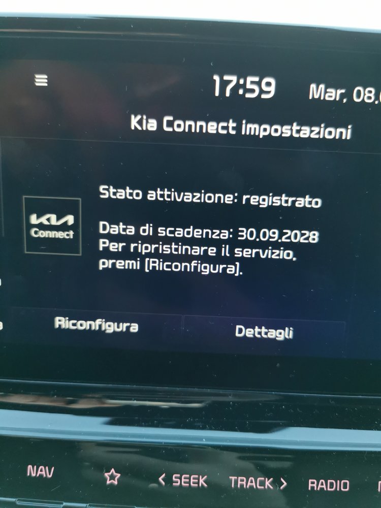

Io comunque ho il pulsante "riconfigura" in KIA connact/impostazioni...
