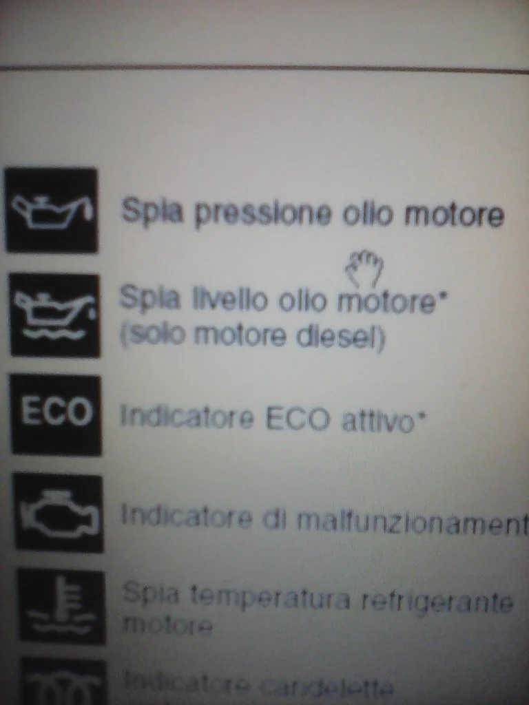

Antonio sulla CEE'd dicevano 5000... Poi ci sono apposite spie che segnalano sia il livello quando scende sotto il minimo,sia una spia che segnala bassa pressione del circuito...

sulla Venga non c'è nessuna spia che indichi il livello e non si può fare affidamento sulla sola spia di bassa pressione olio. Una bronzina non lubrificata ci mette davvero poco a cedere. Che si tratti di motori nuovi o vecchi ha poca importanza: una fascia può logorarsi col tempo, può crearsi una fessurazione etc.

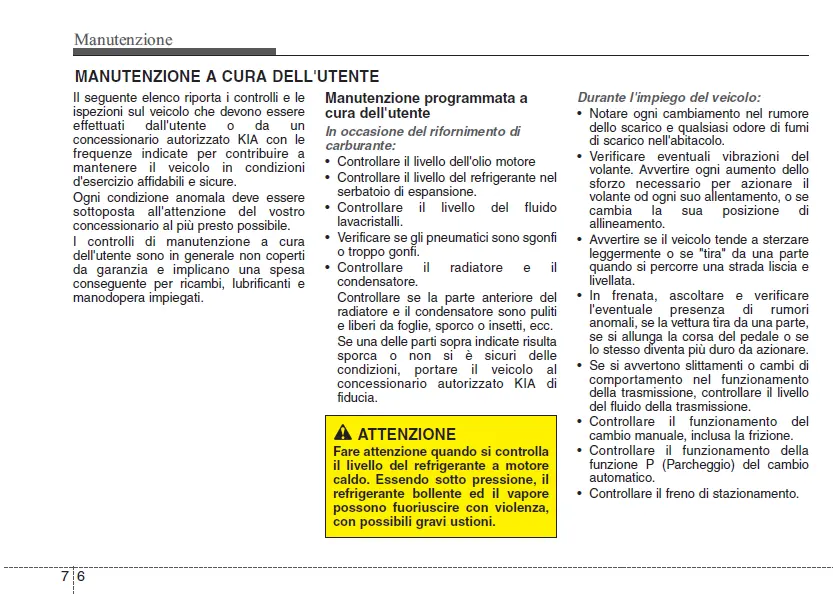

Per quanto riguarda i 5000 km: secondo questo manuale online della RIO, il livello andrebbe controllato addirittura ad ogni rifornimento! Domani controllo il cartaceo della Venga....
mmm.....leggi tra le righe....quando si fa rifornimento non vuol dire "ad ogni rifornimento"...allora si passerebbe la vita con la testa nei cofani delle auto...uno che fa un viaggio di 1000 km allora dovrebbe passare la giornata a controllare olio,liquido radiatore, liquido lavacristalli,e pressione gomme...
In caso di problemi seri,chi può controllare se effettivamente l'utilizzatore della vettura effettua tutti i controlli nel manuale....è inpensabile,a meno che uno non vada a dire che non fa nulla di ciò.....;)
Va bè,io la penso ingenuamente così...comunque sulle diesel come ti dicevo ci sono ben due spie,che non vedo perché non debbano funzionare....A stò punto una ruota si potrebbe staccare o un asteroide potrebbe colpire la korea e tutti perderemmo la garanzia:D:D:p
Comunque è secondo me una clausola di scarica barile nel caso di problemi al motore....:rolleyes:
Prima ho spulciato per pignoleria il libretto d'uso della nuova cee'd e a memoria ho notato delle modifiche rispetto a quello dove avevo letto nel quadratino giallo i famosi 5000km...
Quando la comprai io appena dopo la presentazione la sw non esisteva mentre in questo che ho scaricato on-line c'è tutta la spiegazione del vano di carico ecc....
Addirittura in questo manuale si parla controlli ogni 500km,nemmeno ad ogni rifornimento(circa 900 km di autonomia).Un altro controsenso...:rolleyes:
