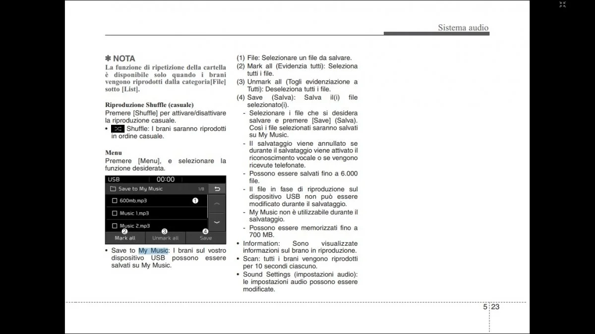

In attesa che arrivi l'auto ho iniziato a smanettare con il manuale della Niro che ho scaricato da internet. Nella sezione 5 pag. 23 del SISTEMA AUDIO si parla di MY MUSIC! Ovvero sembra che sia possibile copiare nel sistema audio fino a 700 mb di canzoni e ascoltarle in tutta tranquillità, senza dover per forza comprare un HUB oppure rinunciare ad Car Play. Io non posso provare perché non ho ancora l'auto. Qualcuno di voi ha provato a salvare le canzoni da una penna usb a MY MUSIC? Allego la pagina del manuale.
