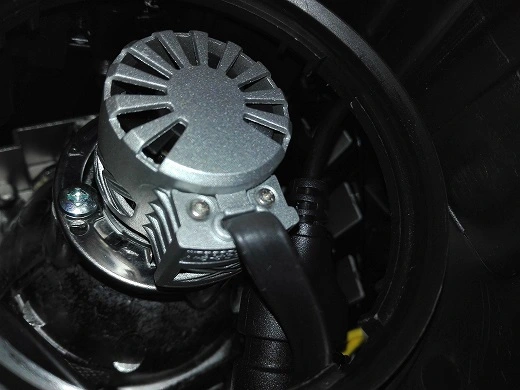

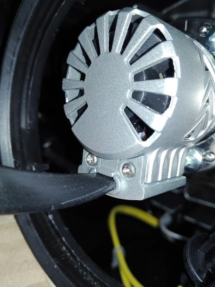

Si togliendo i sali rimane tanto spazio,la forma del dissipatore non passivo(all'interno c'è una ventolina silenziosa)è perfetta perchè aiuta ad avvitare specialmente sul faro lato guida dove lo spazio è davvero ridotto.

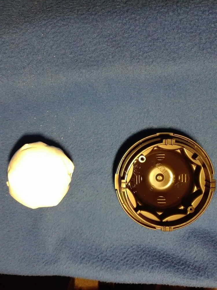

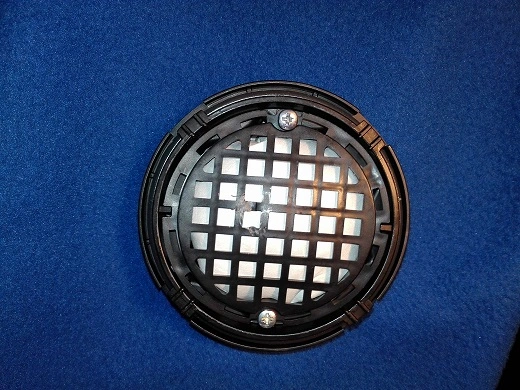

non ho capito solo una cosa... sul coperchio del faro hai smontato un pezzo giusto? cos'è? è per far stare dentro la lampadina con il suo "motorino"?

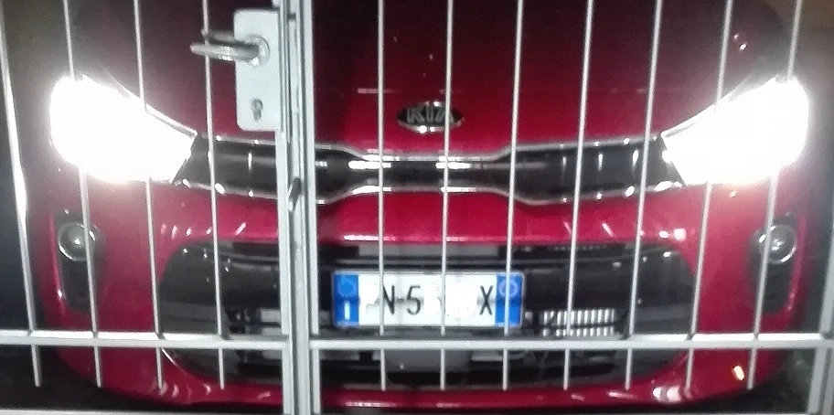

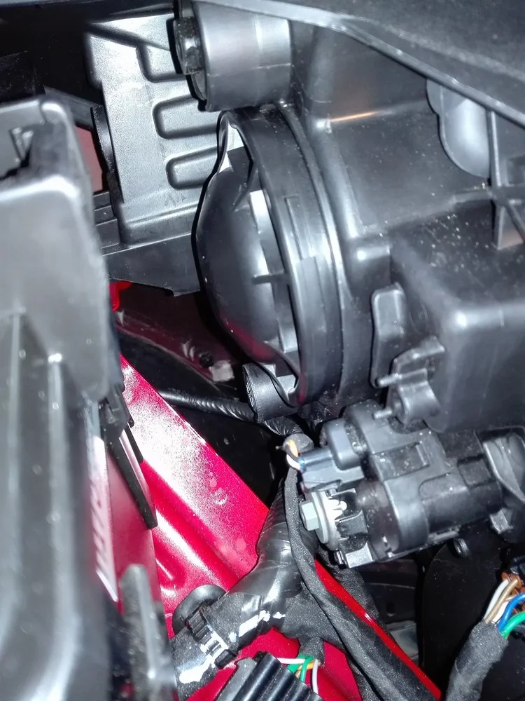

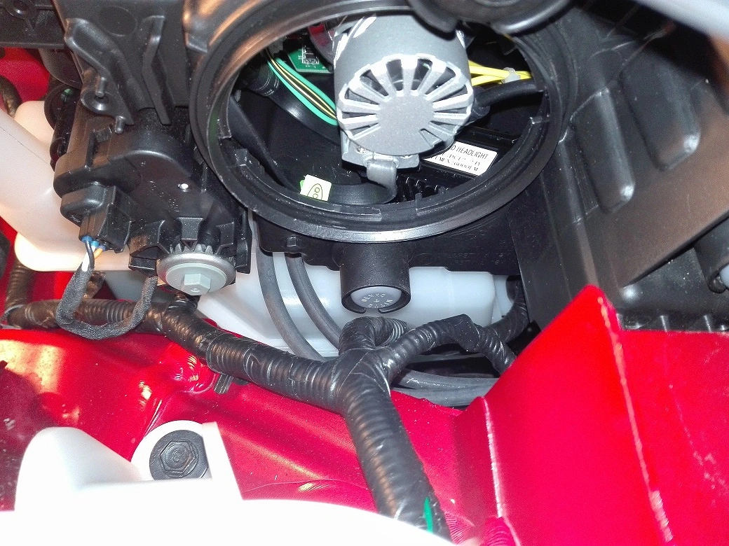

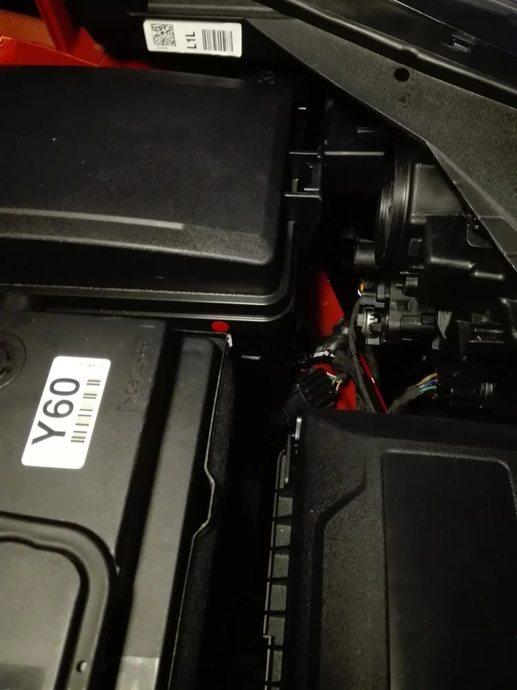

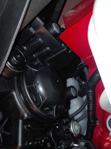

Lavoro fatto stamattina alle 5,sono riuscito a montare il kit led https://www.amazon.it/Safego-Lampad...1518027120&sr=8-4&keywords=safego&tag=rdsk-21 in 10 minuti,sicuramente più agevole che con le Safego,posto delle foto sbrigative che spero rendano l'idea,perdonate per la qualità ma capirete anche l'orario!!!Illuminazione pari allo xenon a prima vista ma c'è un difetto un piccolo difetto nella riflessione della luce nel mezzo difficile da spiegare che documenterò ma che non pregiudica la visuale...Vedi l'allegato 10755 Vedi l'allegato 10756 Vedi l'allegato 10757 Vedi l'allegato 10758 Vedi l'allegato 10759 Vedi l'allegato 10760 Vedi l'allegato 10761 Vedi l'allegato 10762 Vedi l'allegato 10763 Vedi l'allegato 10764

Si ralativo al fascio,cerco di spiegarmi.la luce è uniforme e definita come le alogene ma al centro c'è una zona meno illuminata ma solo diciamo nel primo metro,stasera faccio una foto che spero renda,ma non pregiudica l'illuminazione che è davvero ottima.Per quanto riguarda spie o anomalie nulla da registrare.

altra domanda... la ventolina che è attaccata alla lampada serve per raffrescare il tutto... non è che chiudendola dentro al coperchio senza fori c'è il rischio che scaldi troppo? :)
Raffredda la lampada ma il faro ha dei fori di sfiato aria e quindi puoi stare tranquillo che lo smaltimento avviene senza problemi.
