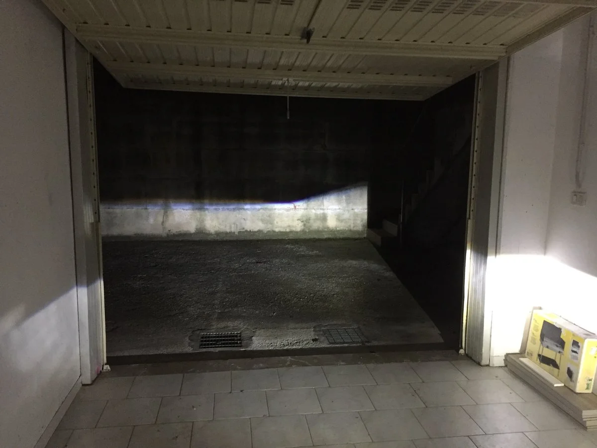

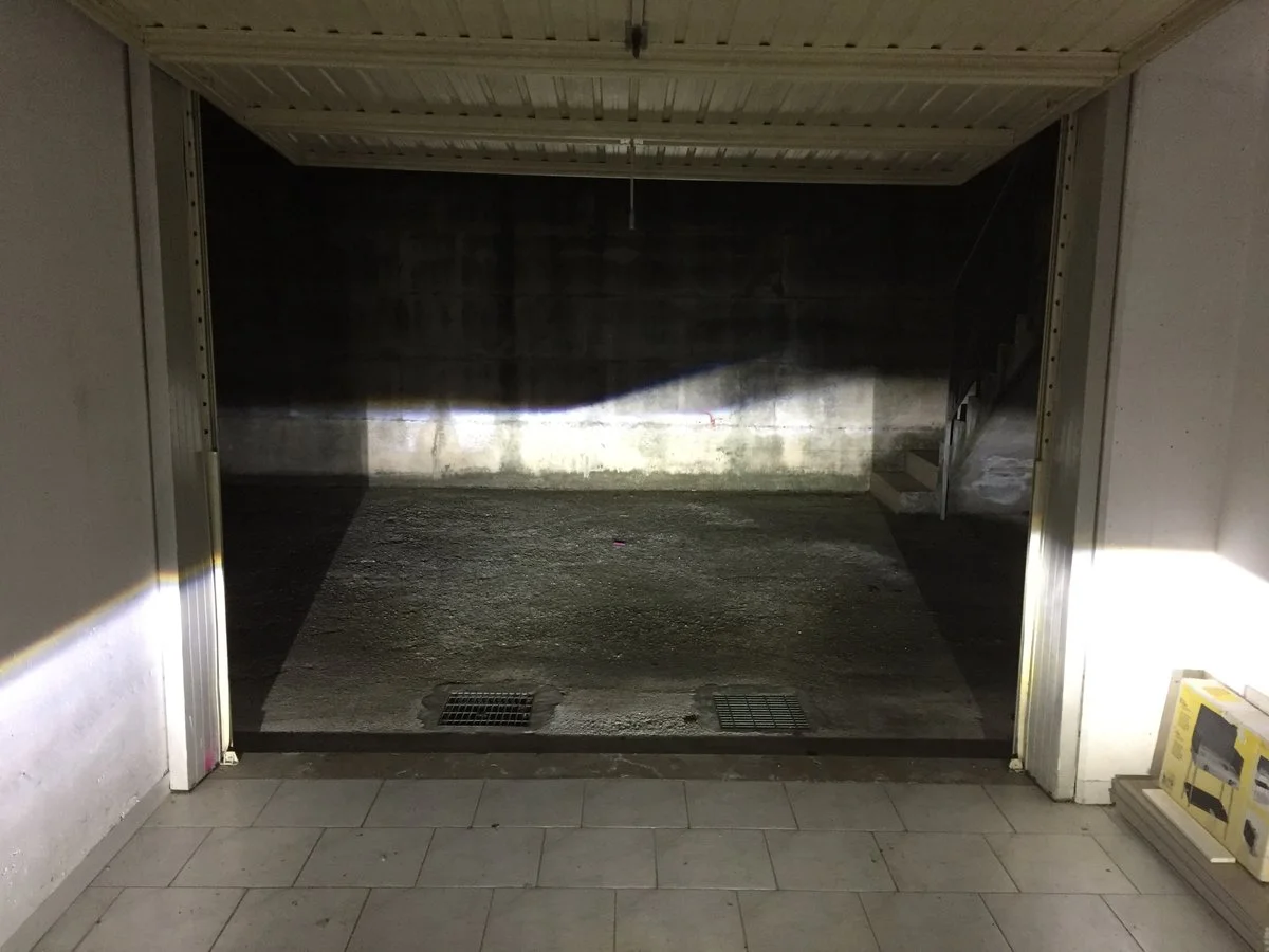

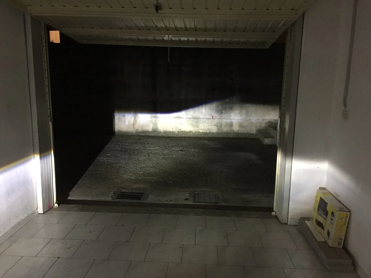

Tralasciando il fatto che ho montato i led sulla sportage in 5 minuti mentre sulla Rio ci ho messo un’ora per colpa del poco spazio (soprattutto dal lato fusibili), ho notato che il fascio è corretto a sinistra ma tende ad esser troppo alto a destra per entrambe le lampade... allego foto (scusate la qualità ma le ho fatte in fretta. Ho isolato un faro in modo da far vedere singolarmente com’è il fascio).
B61F542B-E344-4A5F-A92E-B84BFA0C561F.jpeg C53BCC25-F03B-4005-87DB-EC1F0130DE07.jpeg 6B37E1AA-ECF7-49A7-9B08-EA8546A86678.jpeg
Il vostro fascio di luce com’e? Secondo voi vanno regolate? Mi vien male se devo metterci un’altra ora per toglierle e rimetterle
Il fascio di luce è giusto, tutti le auto dovrebbero avere le luci regolate in questo modo..ma raramente le vedo corrette. La luce tende a “salire” verso destra perché serve ad avere più profondità, mentre a sinistra più bassa per non abbagliare le auto nel senso opposto. Se riesci metti una foto anche con abbaglianti Inseriti
