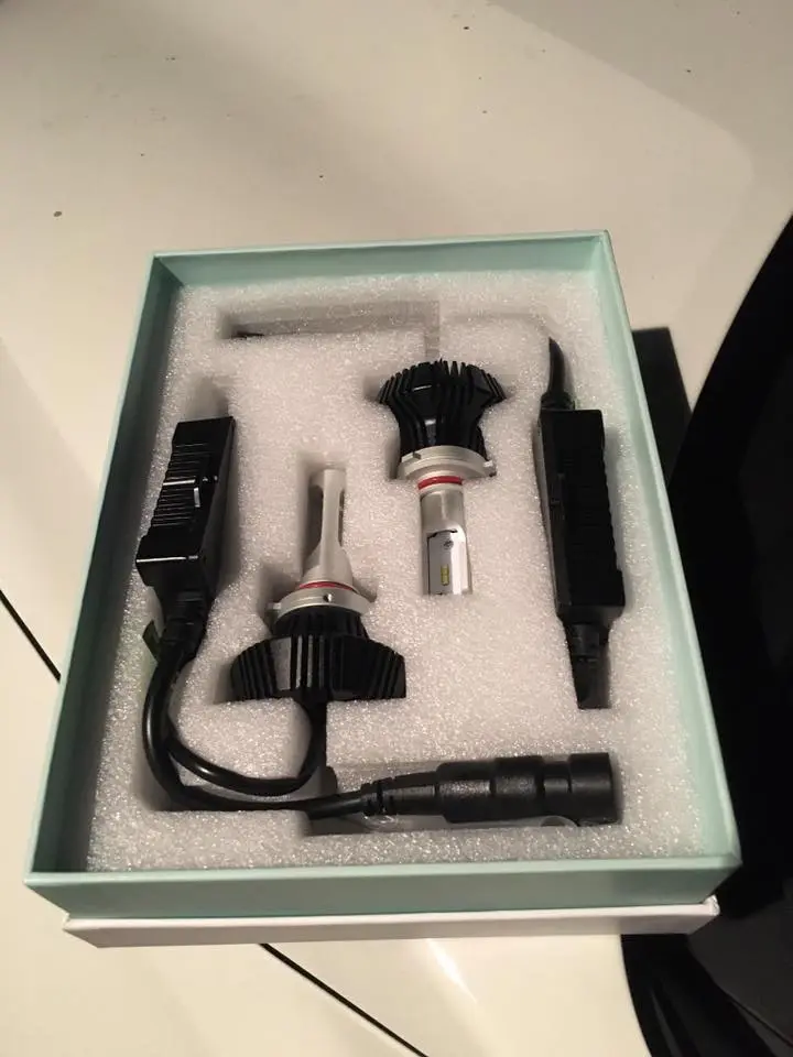

il link non funziona però se li prendete anche voi questo kit non va benissimo oer la stoni essendo che il dissipatore cioe la parte nera dietro la lampada non entra nel faro, ho provato a tagliarlo ma nulla, allora le ho inserite senza dissipatore di calore e al suo posto ho usato 2 bulloni grossi che hanno lo stesso filetto, per ora nessun problema e luce veramente ottima, poi la fi**ta di lampeggiare con i led....
Ma senza dissipatore di calore che accade?
Montato il kit HB3 8000lm e devo dire che sono veramente soddisfatto, a breve metterò le foto anche del faro accesoVedi l'allegato 9754

Non c’è da smontare il faro per montare della lampadine, c’è un tappo di plastica da evitare e stop, comparazione non l’ho fatta tra prim e dopo ma guarda la differenza tra anabbaglianti e fendinebbia nell foto postata
Sì sì, infatti ho notato la differenza.
Avevo capito fosse necessario smontare una parte anche in funzione del fatto che forse non ci stanno completamente con il dissipatore. Darò un occhio al fanale per scrupolo.
