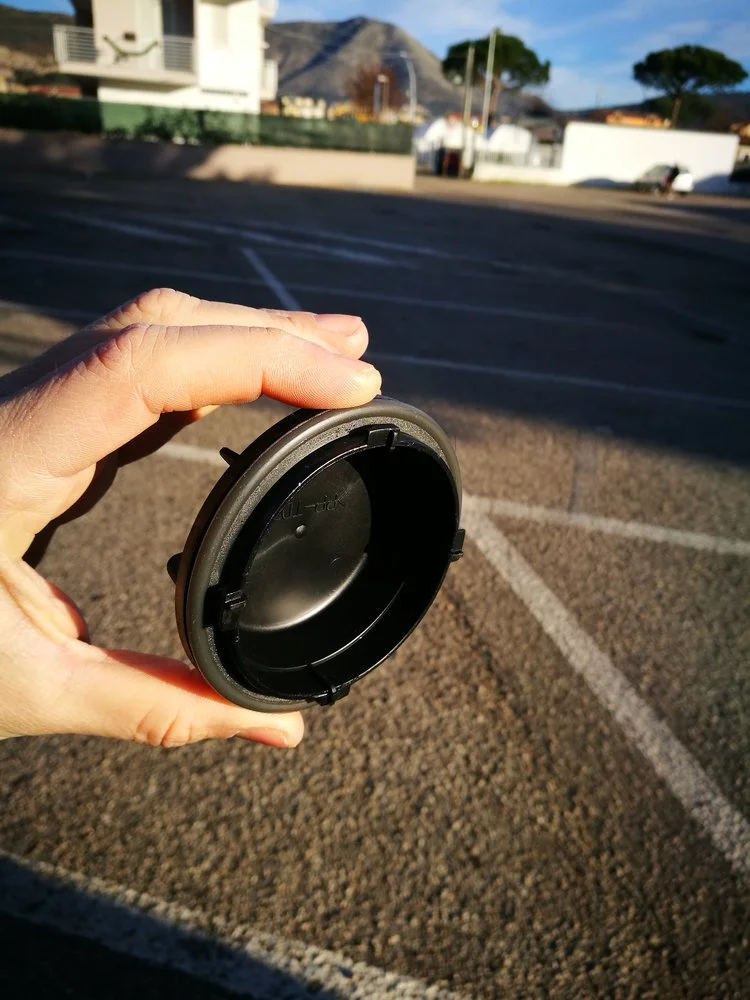

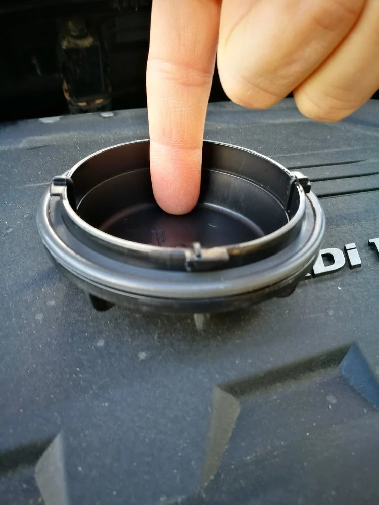

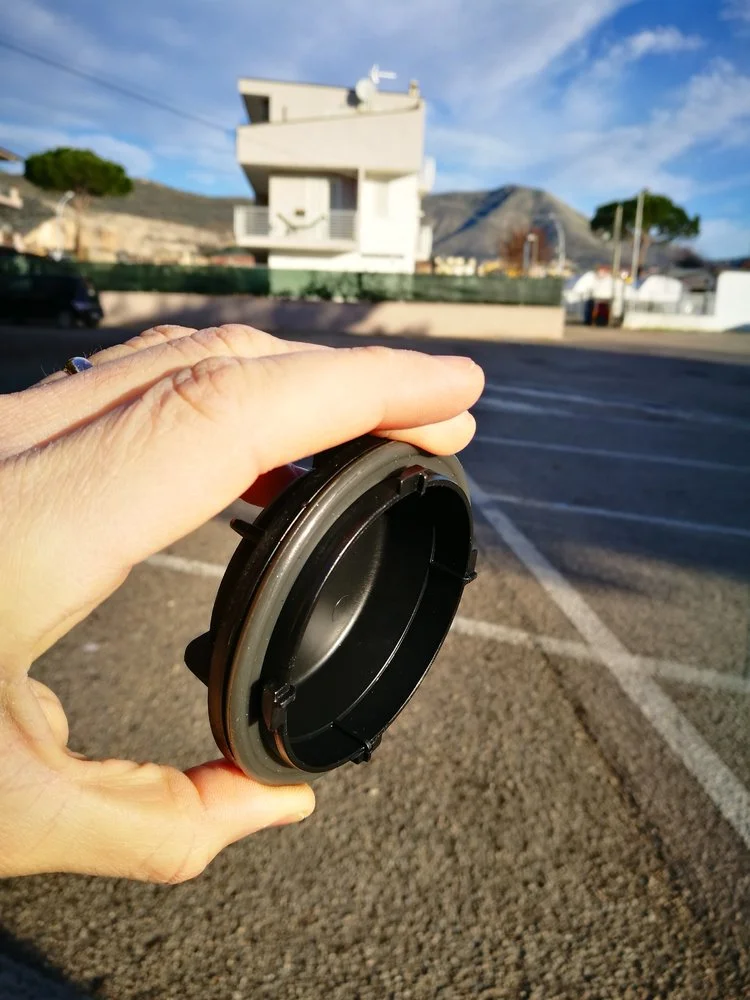

Pisia52 inserisco altre foto del coperchio cosicché la situazione sia più chiara.

Esistono kit a led per faro a parabola e per faro lenticolare adesso tempo di verificare visto che hai messo le foto dei tappi quale dei kit puo andare bene e ti rispondo.Un altra info sei vicino a Marano cosi che puoi andarli a vedere dal vivo.
Dalla foto dell'h7 sono un po scettico visto il supporto nero che alimenta la lampadina ma non fasciamoci la testa ancora prima essercela rotta.Per quanto riguarda il kit H7 prova a confrontare le misure con questo kit verifica la lampada con l'attacco della tua e poi fai un raffronto considerando il tappo di chiusura.

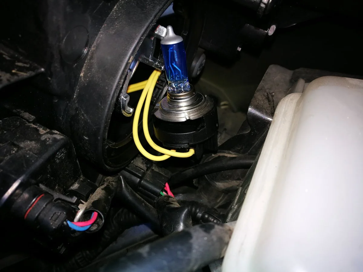

Fai attenzione però,,,, perché le tue h7 non le fissi direttamente sul farò ma su un supporto che poi andrà fissato sul faro.... (prima foto) Probabilmente ti occorreranno anche degli adattatori....
