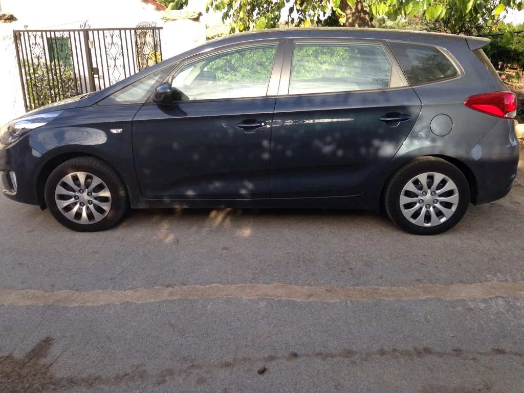

meccanica Ammortizzatori durissimi o troppo morbidi
a me sembra un po' seduta dietro, non fa rumori ma ad occhio...
    140 KB · Visite: 484
La mia è diventata più bassa di così

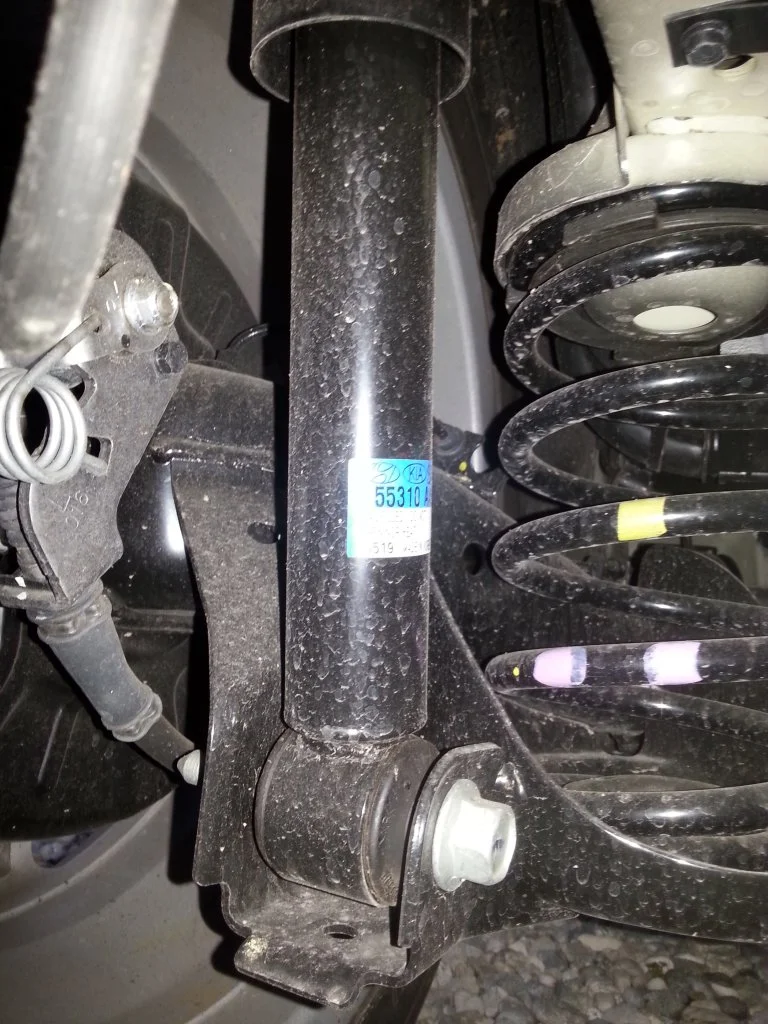

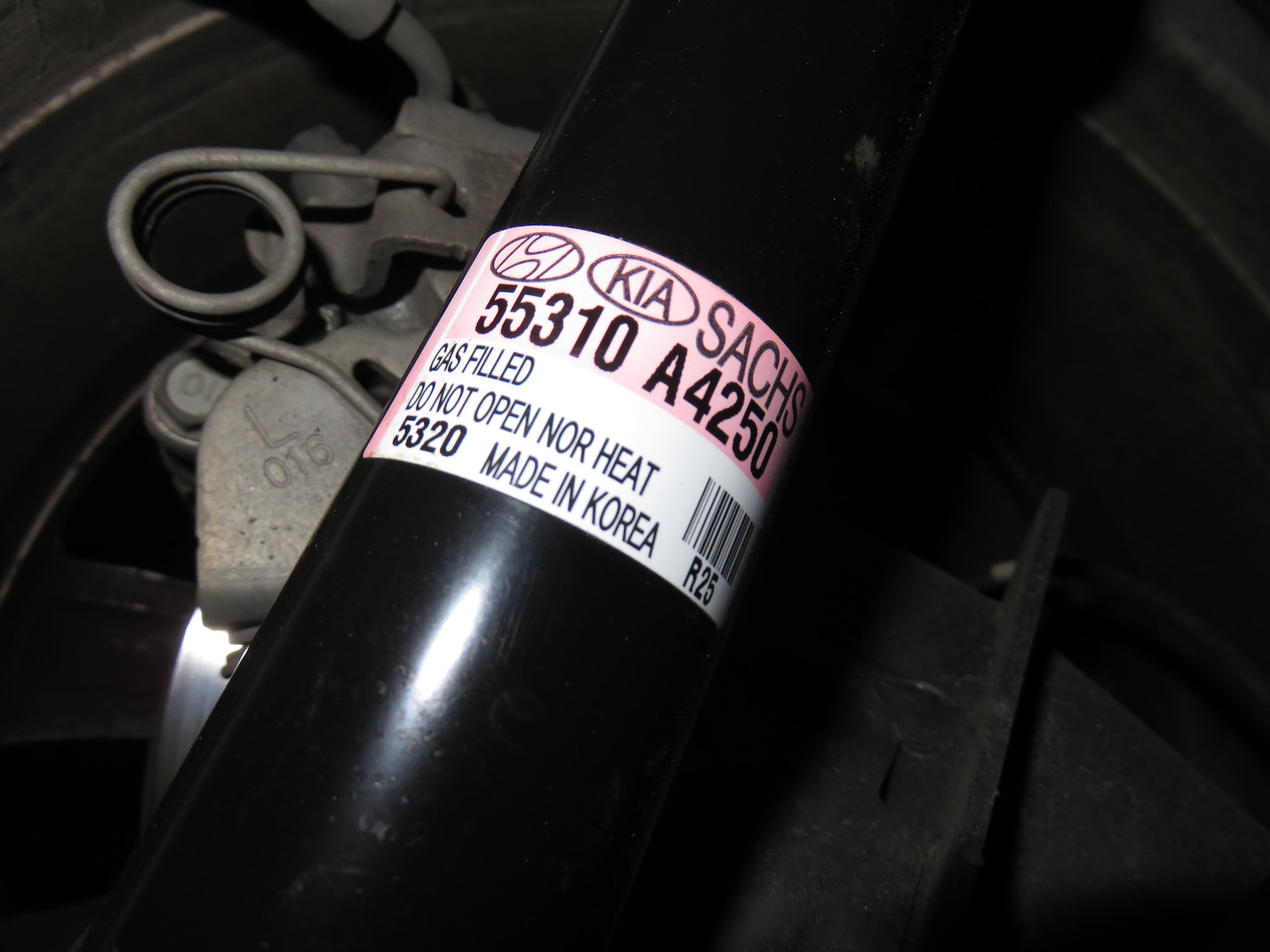

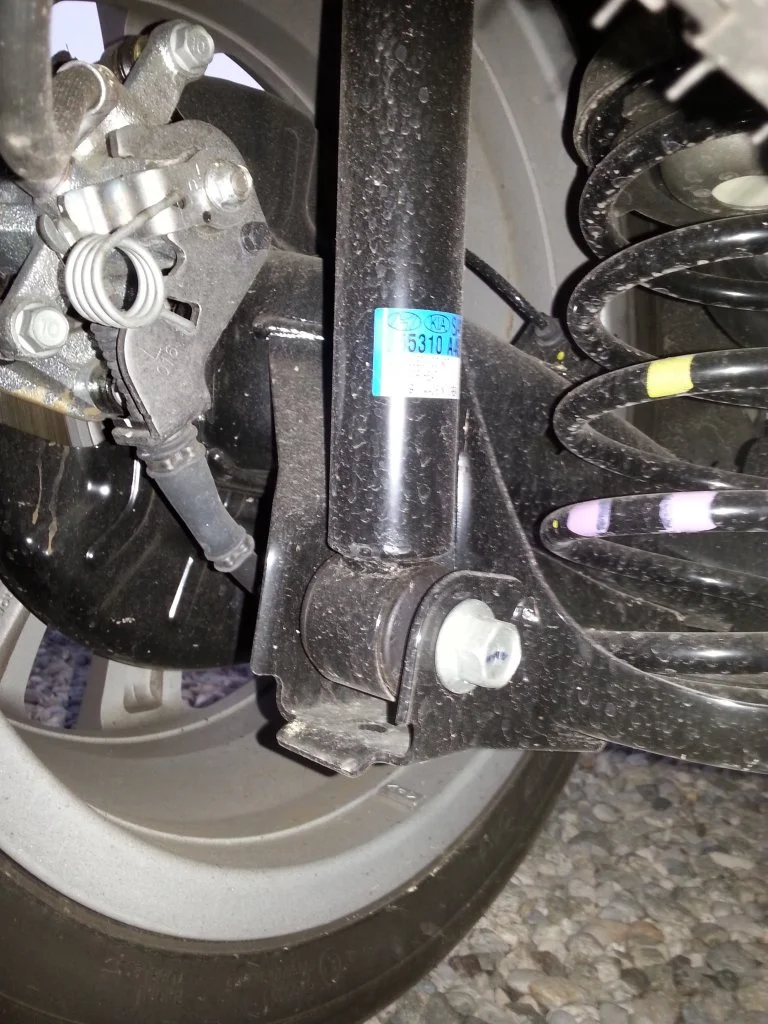

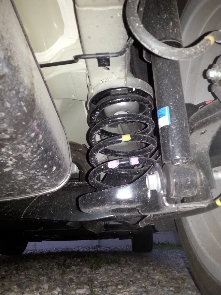

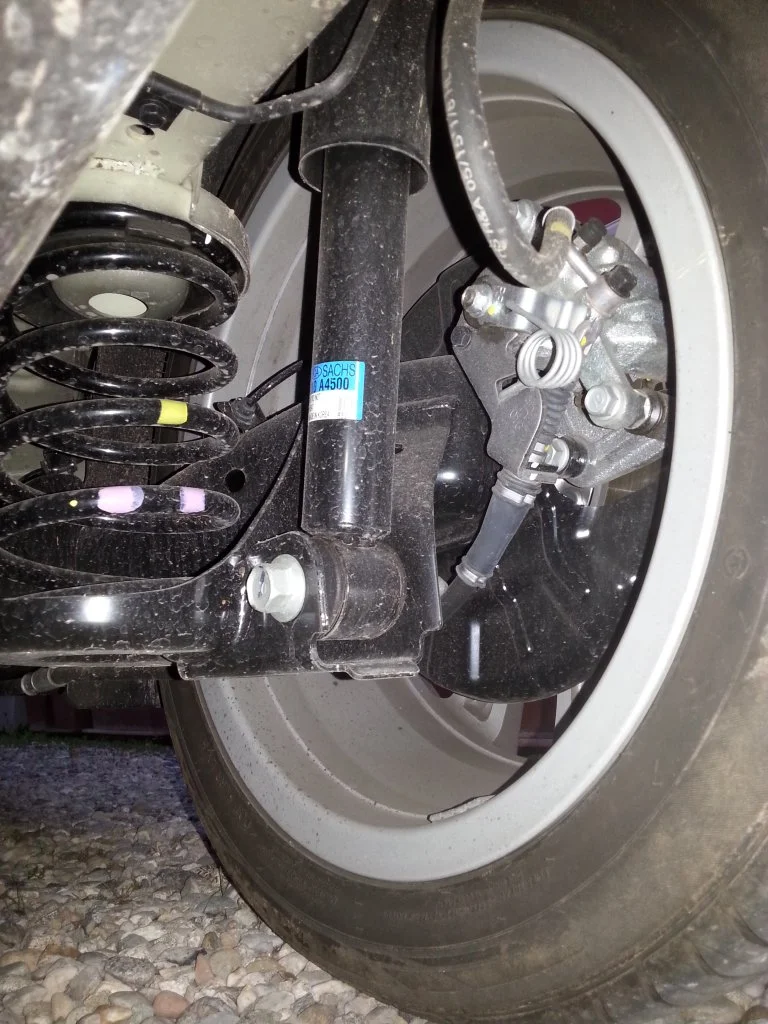

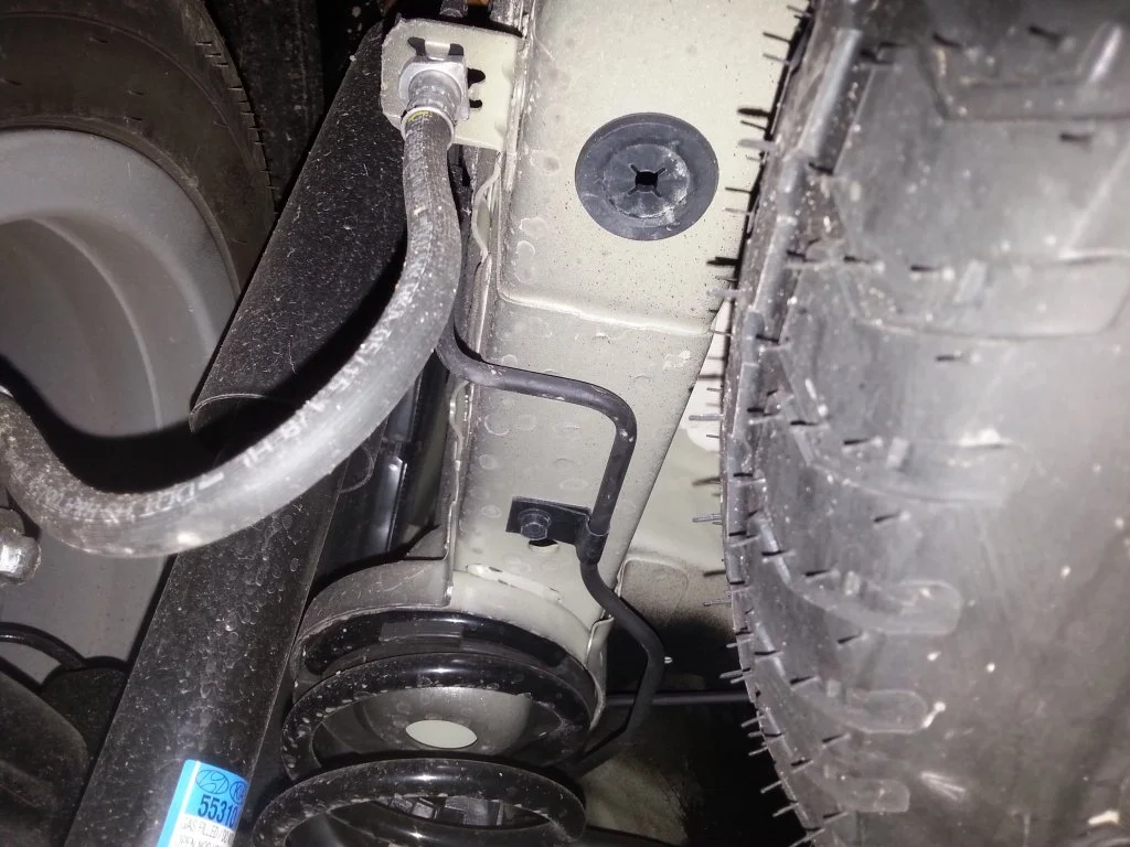

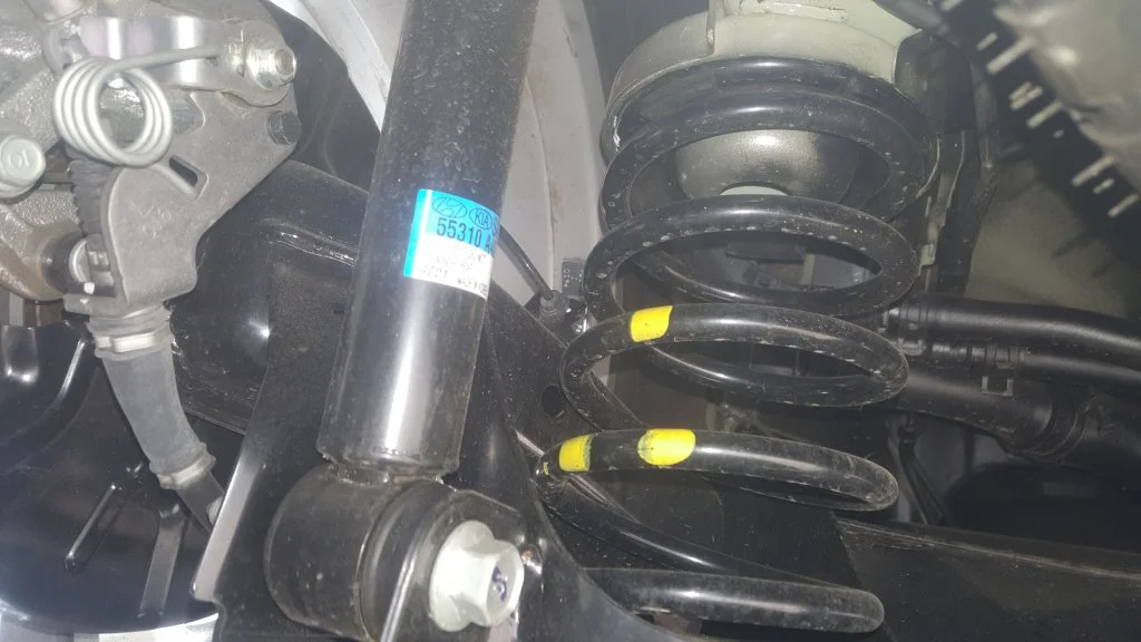

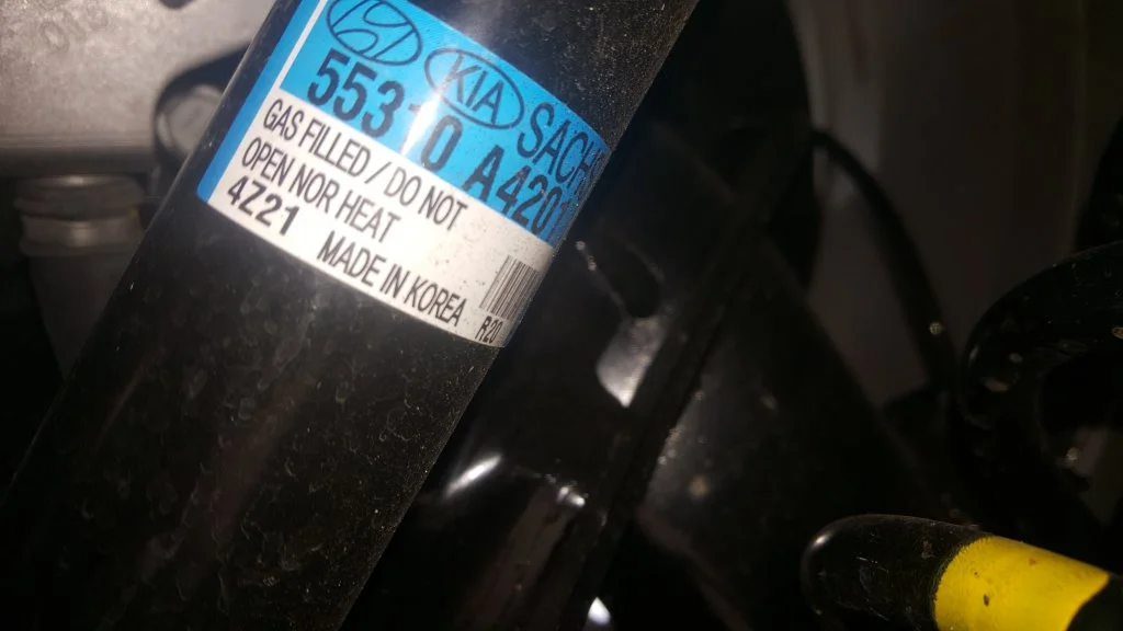

ciao a tutti, ieri sono finalmente riuscito a fare delle foto (non un granchè...) all'etichetta degli ammortizzatori posteriori della mia carens my16 high tech 1.7 CRDI con cambio manuale, e attualmente ancora con cerchi e gomme originali 225 45 R17.
Per le misure delle altezze invece devo ancora rinviare xè il mio posto auto è sulla ghiaia e penso quindi che le misure possano essere sballate, in quanto sulle 4 ruote ho preso altezze diverse comprese tra i 66 e i 68 cm da terra circa fino all'inizio della carrozzeria.
intanto allego le foto fate agli ammo... 20151021_183517.webp 20151021_183517.webp 20151021_183546.webp 20151021_183632.webp 20151021_175532.webp

Andrey, rispetto alle ultime foto postate (delle my 2016 e delle 2013-14) hai un ulteriore terzo codice diverso di ammortizzatori ed anche le strisce sulle molle tutte gialle. In altre sono un po rosa un po gialle.
Boooooh......
