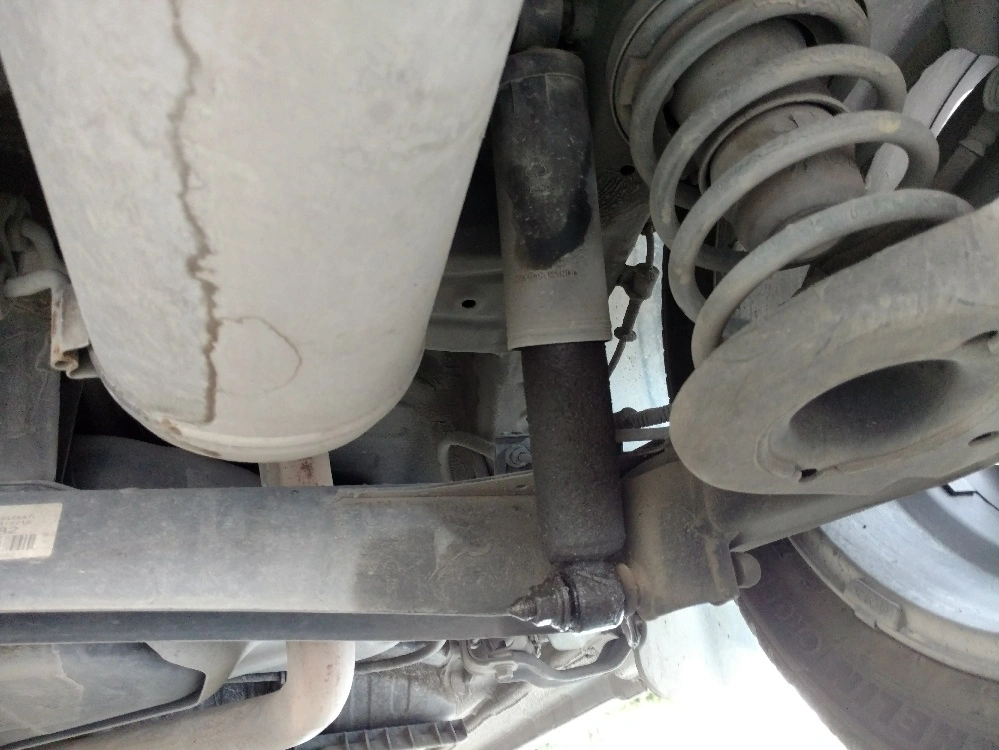

Ho una Kia Venga del 2012 1400 diesel, che utilizza mia moglie. L'auto ha soli 70000 km, ed è stata sempre utilizzata in modo regolare e rispettoso.
Da un po' di tempo ho notato un peggioramento della già precaria stabilità del posteriore sullo sconnesso, poco fa ho controllato sotto l'auto ed ho notato che l'ammortizzatore destro posteriore è tutto sporco d'olio (vedi foto). Questo conferma quanto percepivo in movimento.

Il codice del ricambio è 553001K000, ma per sicurezza andrebbe controllato in base al codice telaio. Non saprei dirti se rientra in garanzia o no, (probabilmente no in quanto è un componente consumabile), chiedi info in officina Kia. Sempre in officina ti dicono quanto costa il ricambio e la manodopera poi valuti se mettere un ricambio originale o andare di aftermarket. Visto che l'auto ha già 70.000 km ti consiglio di cambiare entrambi gli ammortizzatori.
Facci sapere :ciao:
Concordo sulla sostituzione di entrambi, e spero te li cabino in garanzia visto che è scoppiata letteralmente la cartuccia, sembra difettoso

avevo fretta in quanto a ridosso della partenza per le vacanze. Ho comprato due bei bilstein b4 a 130 euro che ho già sulla mia golf da 150mila km e ancora sono perfetti. Il montaggio l'ha fatto il mio meccanico in pochi minuti (in quanto non è dentro la molla). Per strada ora va molto meglio, al posteriore la sua stabilità sembra meglio che all'anteriore, credo che in futuro quando sarà ora eviterò sicuramente gli originali, troppo duri e anche poco duraturi.
